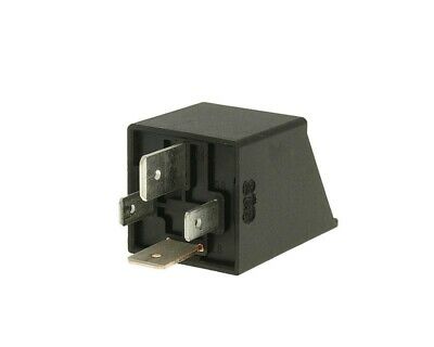

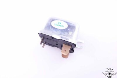

Mein starter Relais beim skr ist wohl bald fällig.
Würde hier der sfera 80 nsl passen?
Oder diesen hier?
Anlasser Starter Relais Magnetschalter 12V 80A PIAGGIO MP3 300 X7 X8 X9 VESPA LX | eBayEntdecken Sie Anlasser Starter Relais Magnetschalter 12V 80A PIAGGIO MP3 300 X7 X8 X9 VESPA LX in der großen Auswahl bei eBay. Kostenlose Lieferung für viele…www.ebay.deOder
Piaggio SKR TPH 125 Anlasserrelais Anlasser Starterrelais Relais 12 Volt NEU * | eBayEntdecken Sie Piaggio SKR TPH 125 Anlasserrelais Anlasser Starterrelais Relais 12 Volt NEU * in der großen Auswahl bei eBay. Kostenlose Lieferung für viele…www.ebay.de -
Keine Ahnung was da drin ist.
Von der Bauart würde ich mich am originalen orientieren. Also sicher das obere Relais.
