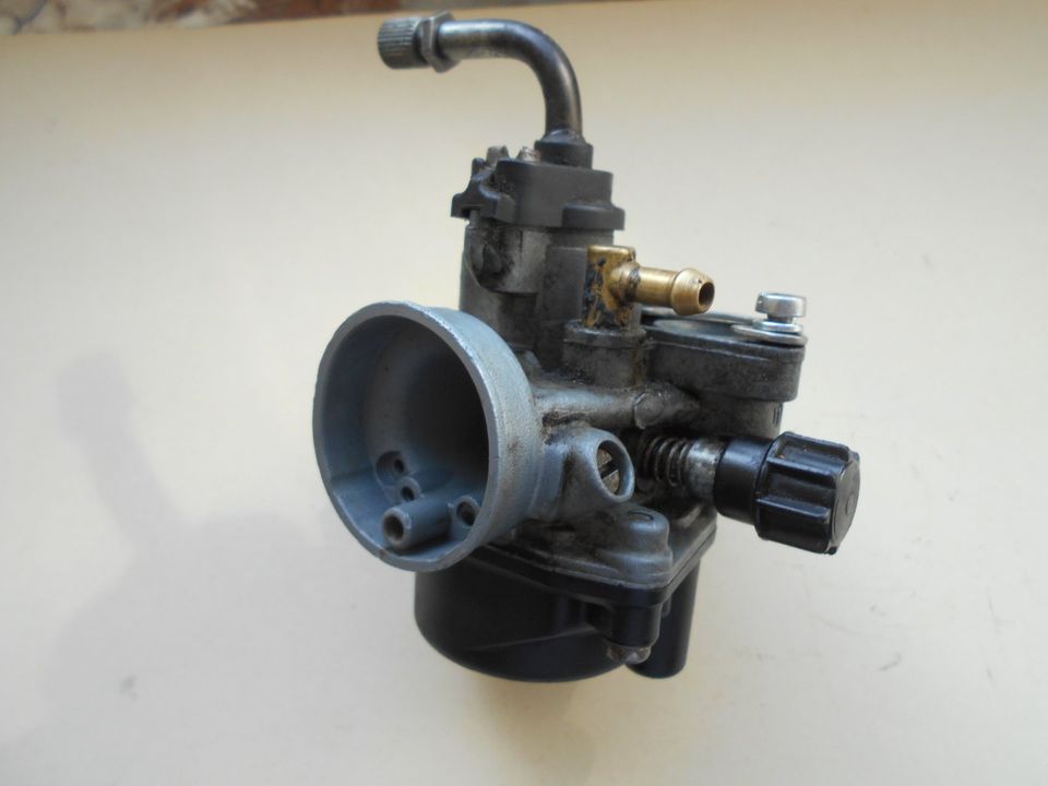

  • Hallo liebe sfera haiza, ich bin Jahre lang nur zip gefahren aber habe mir jetzt 2 sfera gekauft. Ich habe das Problem das ich nirgendwo einen phva bd finde, nicht einmal Bilder über Google. In meinen sind phva 14 dd verbaut, hier habe ich auch lesen können das andere das Problem haben. Daten findet man über den bd, mehr aber auch nicht.
    Ich habe folgende Frage, gibt es überhaupt "richtige" phva 14 bd (wo es auch aufgraviert ist) oder war das nur Werks intern für die bedüsung der dd vergaser? Weil rechtlich gesehen ist die betriebserlaubnis doch gar nicht gültig wenn nicht verbaut ist was angegeben wurde.
    Ich habe auch 2 verschiedene phva 14 dd gefunden. Einmal die der sfera und welche für italjet, da sind die Anschlüsse für Unterdruck und Benzin nach oben gerichtet. Dellorto baut seine vergaser wohl wie piaggio ihre roller. Man nimmt was gerade da ist. :D
    PS: bedüsungen und nadel sind wie vorgeschrieben die des bd vergaser.
  • Da wird dir niemand einen Strick draus drehen.
    Bei der RST z.B. sind nur Hersteller, Baugröße und Größe der HD angegeben.
    Solange du also einen 14er Dellorto drin hast, mit 60er HD, ist alles i.O.
    Die Dellorto PHVA 14 BD gibt/gab es.
    Ich habe ja auch einen verbaut.
    Neu, gibt es diese Vergaser ohnehin nicht mehr.
    Auf dem Gebrauchtmarkt ist es eben so, mal ist Ebbe, mal ist Flut.

  • Vielen Dank für die Information. Ja neu bekommt man nur die phva 14 qd aber auch kein Wunder bei so alten Motoren. Erschreckenderweise bekomme ich bei ebay Kleinanzeigen öfters Anfragen von Leuten die ihren alten vergaser entsorgt und gegen ein billig Nachbau getauscht haben. Ja und dank der geilen Schwimmer Konstruktion (warum fälschen sie ihn nicht bis ins Detail?) ist der Benzin stand nie gleichmäßig. Dann suchen sie wie wild einen originalen. 😂
    Ich versteh auch nicht wieso man einen vergaser entsorgt.... Sauber machen, dichtungen neu und fertig.
  • Ich fahre schon sein Septemper 2019 eine Sfera NSL 50ccm, für Ersatzteile hatte ich mir kurze Zeit 2 NSL 50ccm Günstig Aufgekauft.
    Alle Roller hatten den 14er DellOrto DD drauf sowie auch mein erster Roller den ich ja fahre und bin mit diesen DD sehr zufrieden, allerdings habe ich noch nicht getestet mit welschem Vergaser von DellOrto DD-BD oder QD der Roller besser fährt !
    Die dd, bd und QD unterscheiden sich ja nur in bedüsung nadel usw. Richtig bedüst sollten die sich nicht unterscheiden.
    Bin nur ein Perfektionist und wollte ihn komplett original haben aber wenn der dd von Werk aus drin war ist er ja original.
  • Ich hatte hier mal vor paar Wochen oder auch etwas länger hier diesen Vergaser Verlinkt der zurzeit nicht Lieferbar ist, wobei mir bei diesem 14er DellOrto die andere Bedüsung aufgefallen ist und fragte in meinem Beitrag, wenn ich den auf meine Sfera NSL 50ccm drauf mache ob ich diese Bedüsung lassen kann oder ob ich die Orginal Bedüsung von meinem alten übernehmen müßte? Leider war hier keiner in der Lage mir darauf zu helfen...schade!
    Egal jetzt er ist nicht mehr zubekommen, wäre aber trotzdem noch für mich hilfsreich zu wissen ob ich die andere Bedüsung lassen könnte oder vom alkten übernehmen, den dieser hat eine Hauptdüse von 62er-Nebendüse nur 30er und chokedüse nur 50er?

    Das frage ich mich auch, mein dd ist auch anders bedüst. Streng genommen müssen die düsen drin sein die in den Papieren stehen.
