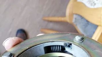

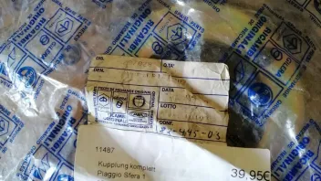

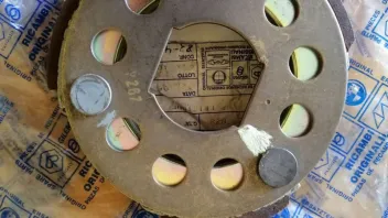

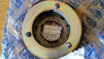

    So ich füge einfach mal das Video bei, meine Neue NSL 50ccm Kupplung ist heute etwas verspätet auch angetroffen und füge mal die Fotos mit hier in mein Beitrag ein, wie man auf dem Papier erkennen kann hatte sie Darmal noch 2010 neu 35.00 Euro gekostet! Habe festgestellt das sie wirklich noch nie Verbaut war und hat nur leichte Lagerspuren und jede einzellne Kupplunsarme lässt sich durch noch Federn schwer hoch drücken!
