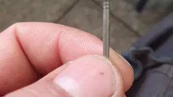

  • Mahlzeit zusammen, habe heute bei meine Sfera luftfilter Gehäuse gründlich sauber gemacht,sowie Cdi ausgetauscht springt direkt an ohne Probleme, Aber bei Probefahrt ist mir aufgefallen zieht nicht so richtig,vorher hatte ich dellorto phva 14 bd,und da war andere nadel drinnen so eher spitz,jetzt habe ich dellorto phva 14 DD und da ist andere nadel drinne,könnte es daran liegen, wo ich dellorto Bd drine hatte,habe ich nicht solche Anzug gehabt

  • Also Kerzenbild kann ich noch nicht beurteilen, da ich heute erst 4 km gefahren bin,bedüsung habe ich von BD übernommen, 60 HD,34 ND und 60 Choke Düse,kann ich nicht die nadel von Bd übernehmen, oder soll ich einfach ein Clip höher hängen?
  • Grundeinstellung wäre eine Kerbe tiefer ,also mittlere Kerbe
    Das würde ich erstmal so testen und dann Kerzenbild kontrollieren
    So wie du den Clip jetzt hängen hast könnte es evtl. zu mager eingestellt sein

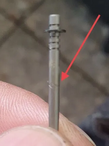

  • Gerade nochmal dein Foto angesehen .......
    Ich glaube ich hab den Fehler für dein Problem gefunden
    Schau dir mal die vermackte und verschmutzte Nadel an
    Das solltest du mal dringend beheben ,das muss glatt wie ein Babypopo sein

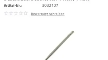

  • Nein
    Du brauchst eine A4
    Die A7 benötigt einen anderen Düsenstock ,so wie z.B. beim PHVA 17,5
