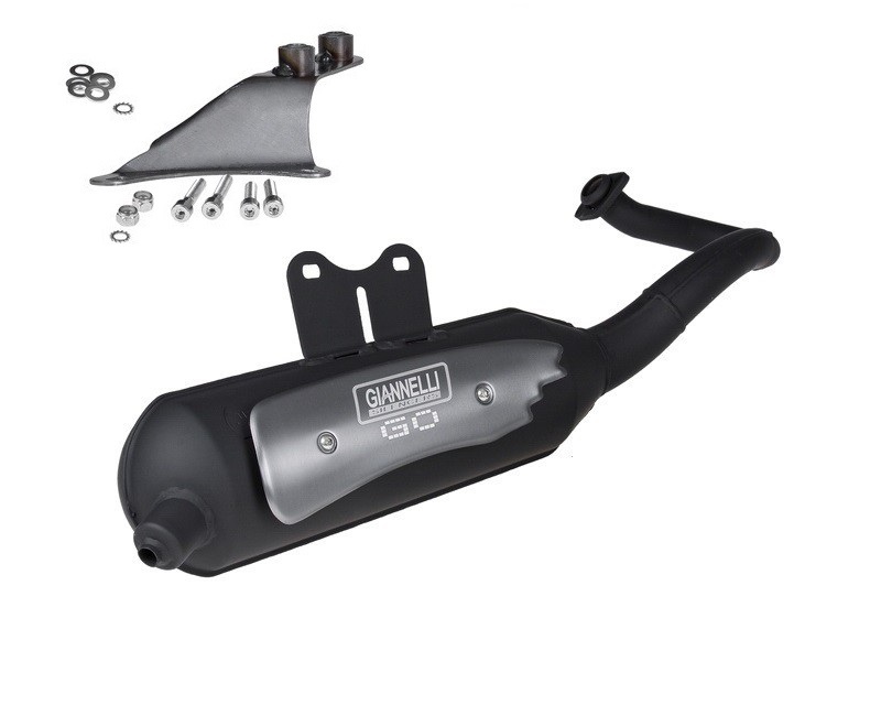

  • Tesafilm ist zwar auch ne witzige Option ,wird aber aufgrund der hohen Temperaturen nicht lange halten :ablacher:
    Auf jeden Fall ist der Totschläger immer noch besser als das dünne Trompetenblech aus dem Hause Sito
    Adapterbefestigung ist im Lieferumfang enthalten
    Auspuff Giannelli GO Gilera Easy Moving ICE Piaggio Sfera RST Zip 2T
    GIANNELLI GO Auspuff  Gilera Easy Moving, ICE, Piaggio Sfera RST, Sfera, Zip 50 2T Auspuffanlage GIANNELLI GO 31659R für 50ccm…
    www.scooter-roller-teile.de
  • Bei Krötis Abgasanlage steht das auch die Hauptdüse 10% grösser gestaltet werden soll, ich wollte meinen Roller eigentlich ungern Tunen der fährt so ja achon zu schnell, ich mache mir mal meine Gedanken, aber das Rostige Teil kann ich wohl mal bedenkenlos gegen was anderes Tauschen ^^ .

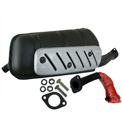

    Hier wäre einer Orginal, nur müßtest Du Ihn Anschreiben ob er den Auspuff doch versenden könnte da er nur für Selbstabholer drinnen steht!
    Oder der 2 Link ist auch Orginal!!
    https://www.ebay-kleinanzeigen…sl-50/2100554854-305-1854
    Piaggio Free 50 FCS2T orginal Auspuff 431618 Marmitta Exhaust Schalldämpfer | eBay
    Entdecken Sie Piaggio Free 50 FCS2T orginal Auspuff 431618 Marmitta Exhaust Schalldämpfer in der großen Auswahl bei eBay. Kostenlose Lieferung für viele…
    www.ebay.de
  • Beides stimmt, sie Rosten 3 mal schneller wie Orginal und sind auch Lauter, viele machen sogar die Drossel rauß.
    Du kannst ihn ohne Bedenken nehmen, aber dann Schraubst Du frühsten wieder nach halben Jahr am Roller rum!
    Sehe mal in Kleinanzeigen wieviel Du diese Sito Plus Auspüffe nachgeschmissen bekommst Gebraucht!

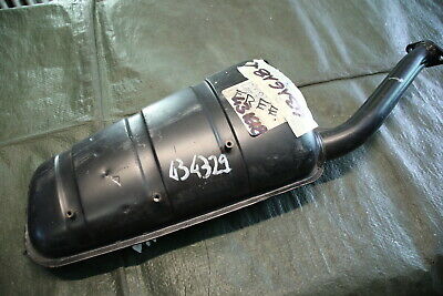

  • Gibt es auf dem Original Pott irgendwo eine eingeschlagene Nummer oder ein Piaggio Zeichen? Das würde ich gerne nochmal prüfen ob der überhaupt Original ist.
    Vielleicht lohnt sich das Aufarbeiten ja doch noch :)
  • Ich wäre da gestern auch beinahe drauf reingefallen weil auf dem Pott die Piaggio Teilenummer für die NSL aufgemalt war (434329)
    Erst später ist mir dann auch das Hosenrohr aufgefallen und die andere Teilenummer (431618) für die Piaggio Free
