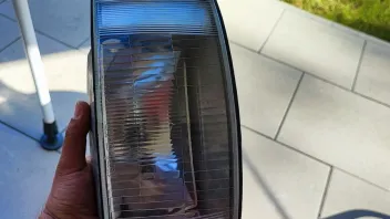

  • Moin Moin.
    Ich hoffe ihr könnt mir weiter helfen.
    Ist der frontscheinwerfer geklebt? Oder einfach nur geklipst wie die Blinker Gläser.
    Weil so wie es aussieht ist bei mir ringsum silikon. Kann ja sein das jemand vorher den mit silikon eingesetzt hat oder es original so ist.
    Weil mein Innenleben gebrochen ist, würde ich den gern zerlegen und vieleicht wieder zusammen kleben.
    Hoffe ihr habt Rat ✌?
  • Ab Werk ist das Scheinwerferglas mit einer Kautschukdichtmasse verklebt
    Man kann das Glas aber herausschneiden und später wieder mit Karosseriedichtmasse einkleben
    Zum rausschneiden eignet sich ein spezieller Schneiddraht wie man ihn von der Demontage von LCD Displays kennt
    Allerdings bezweifle ich ,ob sich der Aufwand generell lohnt .
    Man bekommt einen guten gebrauchten Scheinwerfer schon teilweise für 25€
  • Supi also Kautschuk.
    Rausschneiden sollte ich hinbekommen.
    Ja ich bin aber so ein kleiner Bastler der gern alles immer versucht wieder instand zu setzten. Und wenn wirklich nichts mehr geht dann besorge ich mir halt was neues/gebrauchtes im guten Zustand.
    Ich danke für die schnelle Antwort ??
