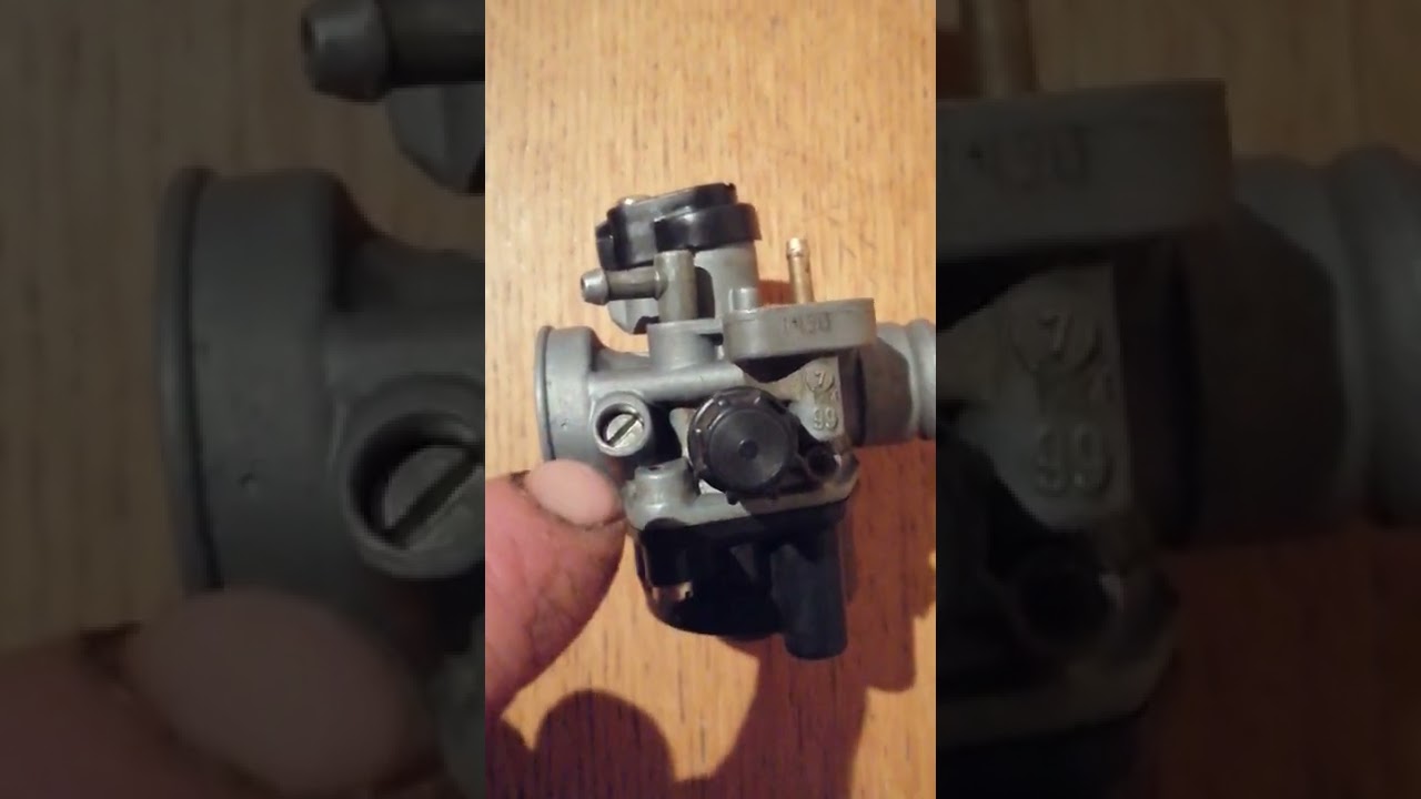

  • Ob Du die Schläuche jetzt richtig Eingestellt hast liegt daran das der Schwarze Schlauch wo er jetzt drauf sitzt der Benzinanschluß am Vergaser ist und der Transparentschlauch hast Du am Unterdruckanschluß angeschlossen. Minatho hatte Dir Extra Fotos mit Mackierung gezeigt, ich bevorzuge immer das der Unterdruckschlauch schwarz ist und der Benzinschlauch Tranzparent Durchsichtig, somit sieht man immer das Sprit im Schlauch ist!
    Dein Vergaser haz 2 Schrauben, die diche in der mitte ist nur für das Standgas, links die andere Schraube ist die Luftgemischschraube die Du ganz rein drehst und bei 2,5 Umdrehungen wieder raus, das wäre die Gundeinstellung...

  • Stecken die Schläuche jetzt korrekt bei mir? Die Schellen besorg ich morgen im Baumarkt, was könnte falsch eingestellt sein, wenn weißer Qualm kommt u das Hinterrad kaum dreht bei Vollgas und der Motor abstirbt wenn kein Gas ?
  • Durcheinander gebracht, wir haben Dir eigendlich alles genau erklärt!

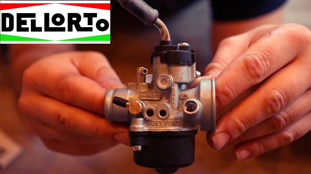

    Der Vergaser hat nur 3 Schlauchanschlüsse, hinten ist einemal der Unterdruckanschlus und der Ölanschluß, auf der linkenseite der Anschluß ist immer für Sprit, schaue Dir mal mit ruhe dieses Video an, es ist zwar ein 17er Vergaer aber die ganzen Anschlüsse gleich wie bei 14er ok!
    Dellorto PHVA 17,5 [ED] Vergaser | Unboxing
    Unboxing zum Dellorto PHVA 17,5 ED VergaserProdukt Link► https://bit.ly/2Dbmd8hAprilia SR70 Playlist► https://bit.ly/2KsqxUPMoto V-logs Playlist► https://bit...
    www.youtube.com
