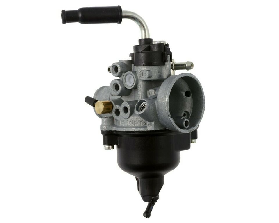

  • Ja das wäre aauch mein Rat das Du Dir umgehend einen 14er DellOrto zulegst, die Bedüsung beim 14er ist Hauptdüse 60er-Nebendüse 34er und chokedüse 60er (Wahlweise auch 50er oder 55er):
    Hier mal 2 14er DellOrto Vergaser, kannst Dir aussuchen was Du für einen möchtest!
    Vergaser Dellorto PHVA14DD inkl. Choke für Piaggio Vespa 50ccm 2T
    Ich biete hier ein Dellorto PHVA14DD Vergaser an der für viele Piaggio Vespa 50ccm 2-Takt Modelle....,Vergaser Dellorto PHVA14DD inkl. Choke für Piaggio Vespa…

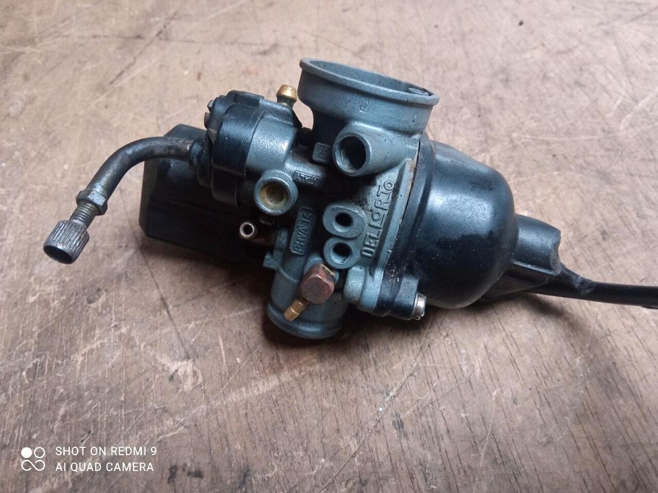

    VERGASER DellOrto PHVA 14 QD 2 Takt PIAGGIO NRG NTT TPH-XR ZIP VE
    WICHTIGER HINWEIS Online / Selbstabholer Dieser Artikel ist ausschließlich in unserem Onlineshop...,VERGASER DellOrto PHVA 14 QD 2 Takt PIAGGIO NRG NTT TPH-XR…
    www.ebay-kleinanzeigen.de

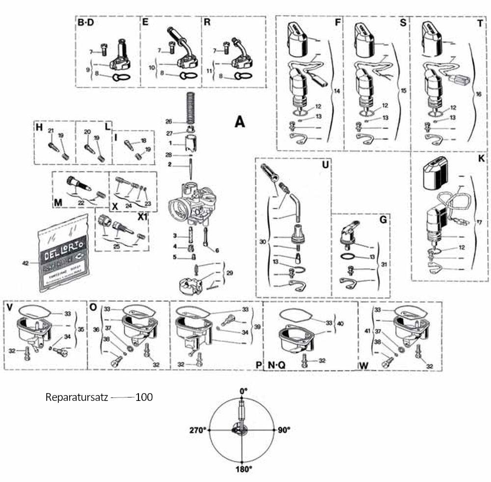

  • Moin Ronny,
    wenn der Deckel passt ist das ok, aber der 14er hat eine andere Nadel als der 17,5er!
    Glaube der 14er DellOrto hat im Schieber eine A2 und der 17,5er eine A7 Nadel, ich gebe Dir mal einen Link wo zimliche viele Piaggio und auch DellOrto Teile dabei sind!
    In den 2 Link siehst Du verschiedene Gasschieber!
    Vergaser, Ansaugstutzen, Lamelle
    PHVA BD-CD-DD-DS-ED-ES-HS-LS-GD-GS-MD-PS-TS-XS
    Dell'Orto Vergasertypen: PHVA ... BD - ... CD - ... DD-DS PHVA ... ED-ES-HS-LS - ... GD-GS-MD PHVA ... PS-TS PHVA ... XS (a diffusore tondo)…
    dellorto-shop.de
