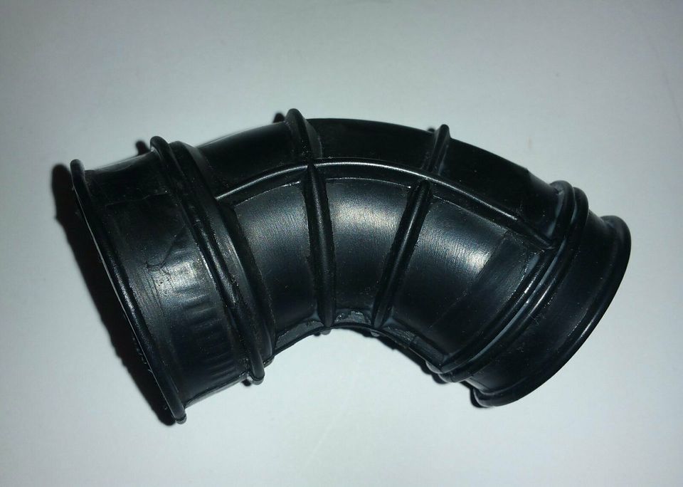

  • Beim Luftschlach Bestellen mußt Du aber Höllig aufpassen, den da gibt es Gewaltige Unterschiede in der Form. Und zwar hatte ich Angeblich Passend 2 Luftschleuche bei 2 verschiedenen anbieter Bestellt und beide Passten endweder auf den Vergaser aber nicht mehr auf den Luftfilter oder umgekehrt. Wenn Du einen Moment warten kannst dann zeige ich Dir welscher falsch ist und welscher 100% Psst in dem ich Dir Fotos zeige, muß sie grade noch machen.
    Ich hatte deshalb vor ca. 1 Monat hier diesen Beitag aufgemacht aber ich finde ihn hier nicht mehr da die Fotos dabei waren..
  • So hier sind Fotos von beiden, bdei dem wo die Silberne Schelle drauf hat ist der vrichtige wo passt, auf dem einen Foto wo ich den Schraubenzieher hin deute erkennst Du den abstand das er breiter ist wie der Linke und auch das richtige etwas länger ist!!!
    Deshalb beim Bestellen genau hin sehen ob der innere Bogen breiter ist was stimmt oder enger was falsch wäre ok?

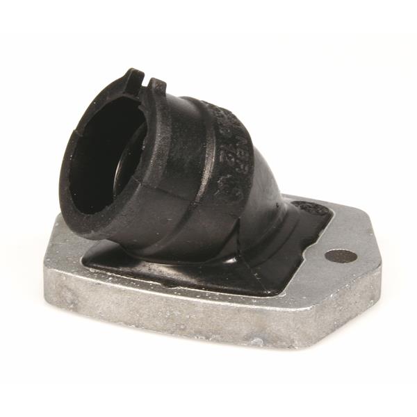

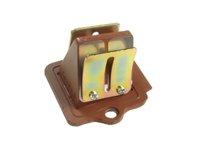

  • Hier hätte ich Ansaugstutzen Orginal Piaggio und Link 2 Membranblock Piaggio mit Metalblättchen!
    Ansaugstutzen PIAGGIO
    Hier handelt es sich um ein original PIAGGIO Ersatzteil in erstklassiger Qualität. PIAGGIO Teile werden einer aufwändigen Qualitätssicherung unterzog…

    Membranblock mit Steg RMS Piaggio Motor - Runner - NRG - TPH - Storm - Stalker - SR50
    Membranblock mit Steg RMS Piaggio Motor - Runner - NRG - TPH - Storm - Stalker - SR50 ✓Sofort ab Lager Scooter-ProSports.

  • Und hier habe ich für Dich den passenden Luftschlauch, Extra aus Kleinanzeigen wo ich meine 2 richtige auch her habe.
    Den mitlerweile traue ich keinem Verkäufer oder Händler mehr, das greift man alle zweites Artikel krätig ins Clo lol..... :nick: :oh:
    Vergaser Ansaugschlauch Piaggio Sfera NSL TPH RST ZIP bei 2 Takt
    Biete ein Vergaser ( bezieungsweise, Luftfilter ) Ansaugschlauch für Piaggio Passend bei vielen...,Vergaser Ansaugschlauch Piaggio Sfera NSL TPH RST ZIP bei 2…
    www.ebay-kleinanzeigen.de
  • Membranblock?Ich dachte ich muss nur den Ansaugschlauch wechseln und den Luftschlauch?? Mehr hab ich nicht bestellt und ich hoffe ich hab jetzt den richtigen Luftschlauch genommen?
