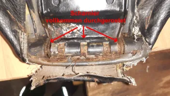

Angesichts eines vollkommen verrotteten Scharniers an der Sitzbank, zog ich es zunächst in Erwägung eine gebrauchte Sitzbank zu kaufen.

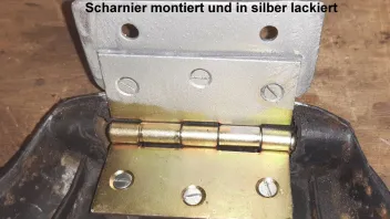

Hier nun ein paar Anregungen wie man das Scharnier ersetzen kann.

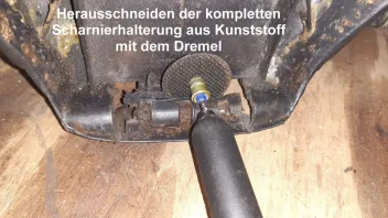

Zunächst wird das Scharnier und die Halterung aus Kunststoff mit dem Dremel komplett entfernt.

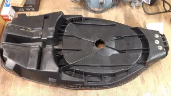

Es wurde ein Scharnier (44 x 76 mm) aus dem Baumarkt eingesetzt (Sitzbank mit in den Baumarkt nehmen und schauen was passt.

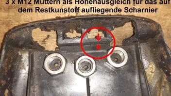

Ein Scharnierflügel wird mit drei M12 Muttern als Distanzstücke zwischen Kunststoff und Scharnierblech, mittels 3 x M4 Senkkopfschrauben, mit dem Sitzbankrumpf verschraubt.

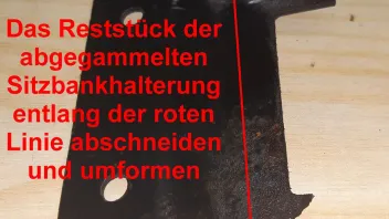

Das was vom Scharnierblech übrig ist wird zurecht geschnitten, umgeformt und seinerseits mit 3 x M4 Senkkopfschrauben am 2. Scharnierflügel verschraubt.
Die Fotos sprechen für sich.

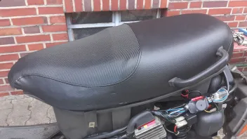

Jetzt nur noch neu beziehen und fertig.
