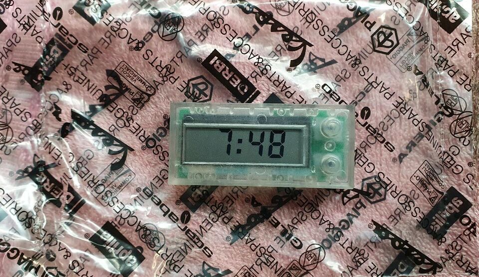

    Na ja,hab die Uhr damals mit der mitgelieferten Batterie eingebaut und gestern waren nur noch verschwommene Ziffern zu erkennen.
    Also dachte ich mir,mach mal neue Batterie rein ,vielleicht war die mitgelieferte schon überlagert.
    Pustekuchen ! Egal ob flammneue LR43 oder LR44 ...die Zahlen blieben verschwommen (nicht mehr lesbar bis auf den Doppelpunkt)
    Ich also Uhr ausgebaut
    Mein Verdacht lag bei Kontaktkorrosion durch evtl. ausgelaufene Knopfzelle.
    Da war aber alles blitzeblank an den Kontakten .
    Uhr also komplett zerlegt....
    Was sehen meine trüben Linsen da? Das Leitgummi vom LCD Display hatte sich gelöst.
    Darf eigentlich nach 3/4 Jahr Betrieb nicht passieren
    Hab jetzt vorerst mal meine letzte Reserveuhr eingebaut ,allerdings mit leichtem Displayschaden im Digitizer
    Meiner Meinung nach verursacht durch ein zu stark angezogenes Gehäuse.Die Platinenrückseite (Batteriefach) drückt dann auf den Digitizer.Übrigens hatte die neue Uhr von eBay auch bereits nach kurzer Zeit diesen Schaden .

  • Einen identischen Displayschaden hatte meine alte Uhr auch bekommen. Da war am Gehäuse aber nichts geschraubt worden.
    Ich hatte den Schaden bislang auf zu hohe Wärmeeinstrahlung zurückgeführt.
