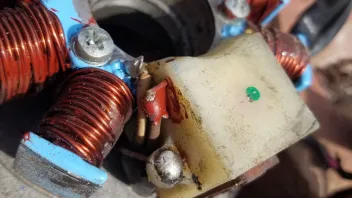

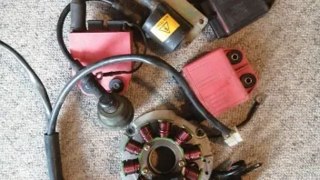

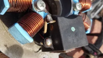

    Hier mal die Lima's im Vergleich:
    Pickup SKR (1 Leitung)
    Pickup Hexagon (2 Leitungen)
    Lima SKR
    Lima Hexagon
    Man erkennt im Vergleich deutlich, dass das braune Kabel bei der SKR von der Zündspule kommt und bei der Hexagon vom Pickup.Ein Tausch der CDI allein funktioniert nicht!

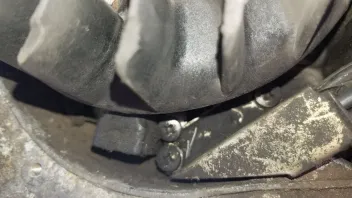

    Nun zeigt sich das Drama:
    Das Pickup-Kabel verschwindet unter der Ankerplatte der Lima, man muss also das Schwungrad abnehmen um da dran zu kommen!
    Was die bei Piaggio sich dabei gedacht haben???
    Möge sie der Blitz beim Sch...en treffen!!

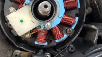

    Dann sieht das so aus:
    11. Das Schutzblech unten rechts lösen, damit werden die Kabel vom Schwungrad ferngehalten.
    Auch dabei krepieren gern die Schrauben, M5x20 aus Messing sollte man auf Vorrat haben
    12. Schrauben vom Pickup lösen.
    Ratet was mit den Schrauben ist... Auch M5x20 Messing
