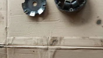

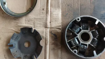

    - Variomatik zerlegt und Gereinigt (Bilder im Anhang)

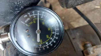

    -Die Kompression des Motors liegt mit den Ganzen Teilen die ich jetzt erneuer habe bei 4,7 bar mit Kickstarter schafft er gerade so 5,0 bar.

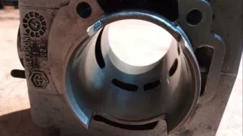

    Bilder meines Zylinders sind noch im alten Beitrag zu sehen.

  • Danke nochmal für die Info Andre', ich habe den Test auch durchgeführt und bin dann auf ca 8 Bar gekommen, hatte ich auch geschrieben.
    Allerdings wenn ich von @Minatho höre das 8 Bar mindestens sein sollen, gehe ich davon aus das da auf jeden Fall noch Luft nach oben ist?

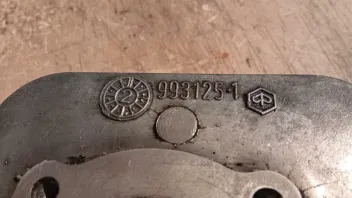

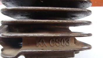

  • Sieh einfach nach Kolben und Zylinder haben immer irgendwo einen Stempel vom Hersteller dann weißt Du es genau. Vorher solltest Du auch keine Kolbenringe wechseln wegen verschiedenen Größen.
    Gruß an alle Haiza :cool: :explosiv:
    Chrissy73 :happy:

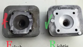

  • So, z. B.
    oder so. Bilder: Forum
    Darum ja lieber komplett neu. Das hört sich überschlau an, kostet auch viel Geld, bringt am Ende aber deutlich mehr Freude.
