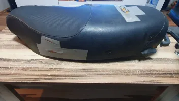

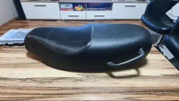

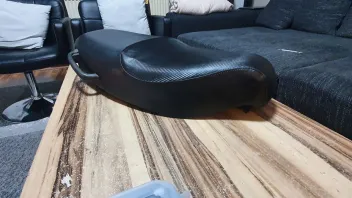

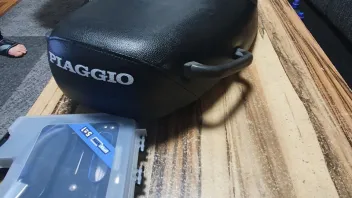

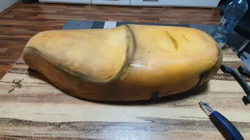

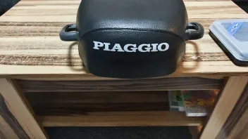

nabend zusammen, und zwar war meine sitzbezug an der Roller kaputt,wollte mir andere Sitz kaufen,aber für 60-80 Euro war ich dann doch bisschen geizig, also habe ich mich entschlossen neue Sitzbezug zu kaufen und selber beziehen, habe das jetzt erste mal gemacht, und bin zufrieden
Piaggio Sfera Nsl 50 Sitzbank
Guten Abend Piaggio94,
Hast Du sehr gut hin bekommen, mit gefällt es gut.....
Gruß Achim
Mit Recht.
Moin,
bravo - das sieht ja aus wie neu gekauft - oft sind die Flächen ja noch ok, aber an den Kanten ist meist nicht so akkurat ausgeführt wie bei Dir.
Marc
Die sitzbank ist wirklich sehr schön geworden.

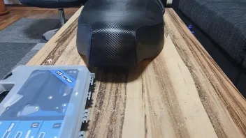

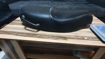

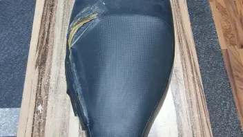

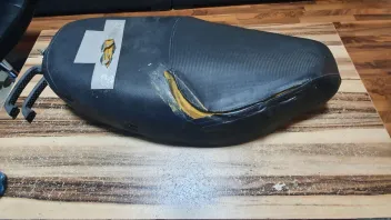

diese beiden sitzbänke habe ich mit kunstleder selber bezogen.
Die obere ist von meiner nrg und die untere von meiner alten nsl.
Tolle Leistung die du da vollbracht hast ,da hast du dir sehr viel Mühe gegeben .Sieht echt sauber aus

Sieht auf jeden Fall gut aus mit dieser Carbonoptik ,wenn auch weit am Original vorbei

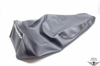

Diesen hier hatte ich mal ....der letzte Schrott und sogar noch teurer als deiner gewese;
Piaggio Sfera NSL Sitzbankbezug 1. Serie NEU * | eBayEntdecken Sie Piaggio Sfera NSL Sitzbankbezug 1. Serie NEU * in der großen Auswahl bei eBay. Kostenlose Lieferung für viele Artikel!www.ebay.de -

Also ich wurde nochmal neu beziehen,halbe Stunde Arbeit mit alte Bezug entfernen, und neue bezug drauf,wobei wie gesagt habe das erste mal gemacht, bei nächsten mal geht das noch schneller

Wenn das Untermaterial durchgenudelt ist ,nützt dir nen neuer Bezug auch nix
Der liegt dann in 0,nix wieder in Falten
Da muss man dann schon mit ordentlich Vorspannung arbeiten damit es zumindest eine Weile faltenfrei bleibt
Also Bezug drauf ,ausrichten ,mit Klemmzangen festspannen und dann mehrmals alle 24h nachspannen .Erst festtackern wenn ausreichend Vorspannung vorhanden ist
