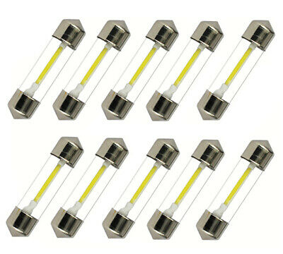

Hallo! Ja stimmt! Meine läuft echt super aber sie läuft so laut Tacho bis maximal 62 ! Die Sfera die ich einem Freund verkauft habe fährt mit genau dem gleichen setup entspannt echte 2 bis 5 kmh schneller ! An meiner sind alle Riemen, Ansaugstutzen, Luftfilter und alle Schläuche neu ! Aber egal sie läuft super und ich freue mich mit ihr ! Hat jemand ....sorry anderes Thema....eigentlich mal einen link für eine LED für die nummernschildbeleuchtung bei der nsl ? Viele liebe Grüße Tobi
e.b.a.y.
Soffitte C5W 8x36mm
10x Auto LED Soffitte COB SMD 36mm 12V Weiß Innenraumbeleuchtung Lampen 6000K 1W | eBayEntdecken Sie 10x Auto LED Soffitte COB SMD 36mm 12V Weiß Innenraumbeleuchtung Lampen 6000K 1W in der großen Auswahl bei eBay. Kostenlose Lieferung für viele…www.ebay.de -
Soffitte C5W 8x36mm
Cool danke !
Kein Ding Tobi
Wenn du nur eine brauchst könnte ich dir genau diese Soffitte schicken
Die Dinger halten echt ewig und ich hab noch einige im Lager liegen
Hab mir damals im 10er Pack gekauft,brauchte die aber noch nie erneuern bis jetzt
