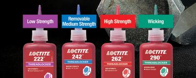

  • Hauptsache, die Muttern sind nicht ersatzweise mit Loctite Endfest o.ä. gesichert. :tanz:
    Wäre aber auch kein Problem
    Ich mache das immer so
    Mutter mit Loctite mittelfest plus Sicherungsblech .Da ist man absolut auf der sicheren Seite
    Klugscheissmodus ON :
    Aber warum „Muttern“? Ist doch nur eine verbaut :nixweiss:
    Klugscheissmodus OFF
    Display Spoiler
  • Ich hab das Loctite 262 selbst schon öfters benutzt ,meist für Verbindungen die man nicht öfter mal wieder lösen muss
    Für nen Schlagschrauber ist das lösen der Mutter kein Problem.falls doch ,wird die zu lösende Verbindung einfach etwas erwärmt.
    Du tust ja gerade so als wäre das Loctite Endfest mit einer Verschweissung zu vergleichen :ablacher:
    Der Unterschied zwischen Schraubensicherungen rot, blau, grün und violett
    Ist es Ihnen schon passiert, dass Sie nicht wussten, welche Schraubensicherung Sie verwenden sollten? Kennen Sie die Unterschiede zwischen Schraubensicherung…
    www.henkel-adhesives.com
