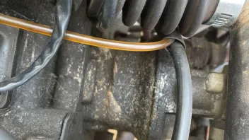

  • Bei 5 Bar wird der Roller schlecht anspringen, die Kompression sollte 7 bis 8 Bar betragen und 6 Bar geht grade noch so!!!
    Wenn Du zuviel Öl im Sprit hättest würde der Auspuff zimlich viel Qwalmen aber er ginge an und Motor würde laufen, überprüfe mal die Fussdichtung am Zylinder!

    Danke für den Hinweis, kann man eine defekte füßdichtung erkennen ?

  • Ob die Fussdichtung abblässt mußt Du den Roller Starten, vorher aber die Abdeckung vom Zylinder runter nehmen.
    Wenn der Roller an ist mußt Du Deine Hand zimlich nahe an den Zylinder halten ob Du Luft merkst, würde aber mal den Zylinder runter nehmen und den Rat von Busfahrer nach gehen!!!!
