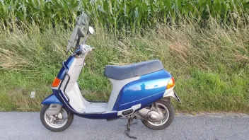

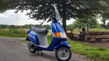

So, da ihr mich ja so tatkräftig begleitet habt und damit auch Teil des des Erfolges seid, hier ne kleine Wasserstandsmeldung.
Die Kugel läuft wieder und das richtig gut. Kräftig und ungehobelt, mit richtig gutem Durchzug, wie es sich für einen 2 Takter gehört. Macht RICHTIG Spaß das Dingen.
So was habe ich gemacht? Antriebsriemen und Ölpumpenriemen neu..., Vario gegen eine neu Malossi Multivar ersetzt, die Gegenseite mit dem Zahnkranz habe ich wieder meine verwendet, war noch gut. Kupplung...ne gebrauchte Glocke, aber noch im Top Zustand (ne ganz Neue hab ich ja auch noch) gegen die Alte ersetzt, ne gebrauchte Kupplung mit mehr oder weniger guten Belägen eingebaut, nicht der Oberburner von der Belagstärke her, aber immer noch besser als meine.
Die werde ich ggf. wenn ich eine bessere bekomme dann nochmal ersetzen. Wandler habe ich meinen verwendet, weil der wirklich noch top war. Meine GDF, war nicht schlechter als die, von der gebrauchten Kupplung die ich gekauft hatte, also habe ich mich für meine entschieden...die beiden Kupplungslager habe ich gegen zwei nagelneue von SKF ersetzt. An dieser Stelle noch mal vielen Dank an André für das Posten der exakten Lagerbezeichnung...das hat mir natürlich viel erleichtert. Gut dann natürlich auch noch alles gut gereinigt.
Gewichte habe ich von Anfang an 9er eingebaut...würde aber ggf. auch noch mal 9,5er ausprobieren, aber die 9er machen sich schon gut!
Damit ihr auch wisst, welchen Roller ihr zu neuem Glanz geführt habt, habe ich auch mal extra mal Bilder gemacht und angehängt.
Auf dem ersten Foto waren noch die Sturzbügel vorne montiert, die habe ich aber inzwischen auch demontiert...![]()
