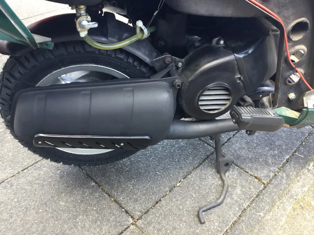

    Heute möchte ich euch mal erklären wie man ein Abgassystem von einem 2-Takt Motor reinigt und wieder nahezu auf Neuzustand bringt .

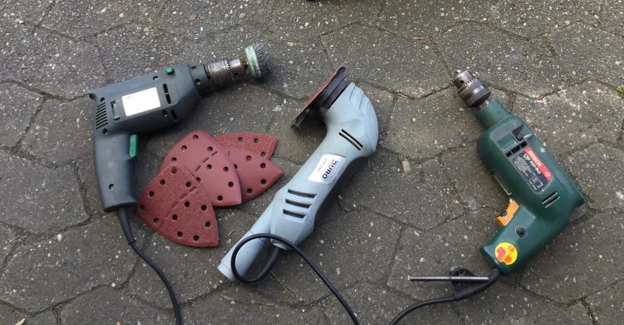

    Deltaschleifer oder Schwingschleifer
    Drahtbürstenaufsatz für Bohrmaschine
    Bohrmaschine
    passendes Schleifpapier mit Körnung 80/120

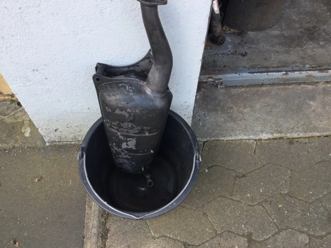

    Nun wird der Endschalldämpfer am Endrohr verschlossen (ich habe eine alte zugeklebte Düse von Silkonkartusche dafür benutzt)
    Der Schalldämpfer wird nun in einen Eimer gestellt und bis zum Überlaufen mit Novadur Ölkohleentferner aufgefüllt.
    (Man kann auch „Ballistol Schalldämpferreiniger „ nehmen,ist nur nicht so effektiv und auch teurer)
    Die Einwirkzeit des Reinigers richtet sich nach dem Grad der Verschmutzung .Ich lasse es 12 Stunden einwirken und alle 2 Stunden schütteln ich den Schalldämpfer kräftig durch ,immer wieder etwas mit Ölkohleentferner nachfüllen .
    Nach etwa 12 Stunden den Schalldämpfer dann in dem Eimer entleeren und gut mit Wasser durchspülen .
    Den Inhalt des Eimers (Ölkohlereste,Ölkohleentferner) dann in einen leeren Kanister (ca.2,5l) umfüllen und zur Entsorgungsstelle für Altöl bringen (bei uns kostenlos)

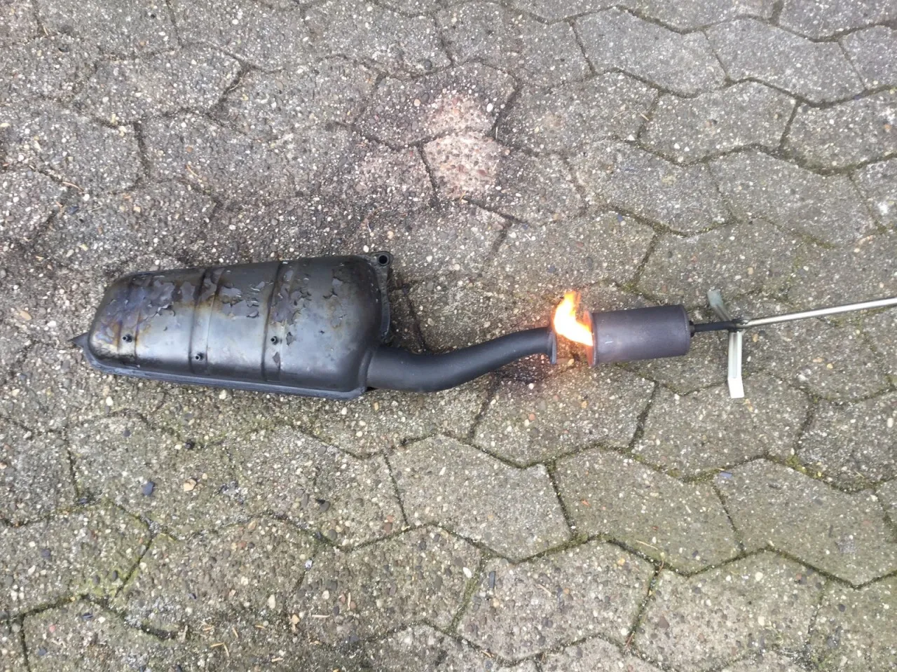

    Als Nächstes muss nun direkt nachdem entleeren des Auspuffs mit dem ausbrennen begonnen werden .Dies ist besonders wichtig ,da die durch den Ölkohleentferner gelösten Ablagerungen im Auspuff nicht eintrocknen dürfen .

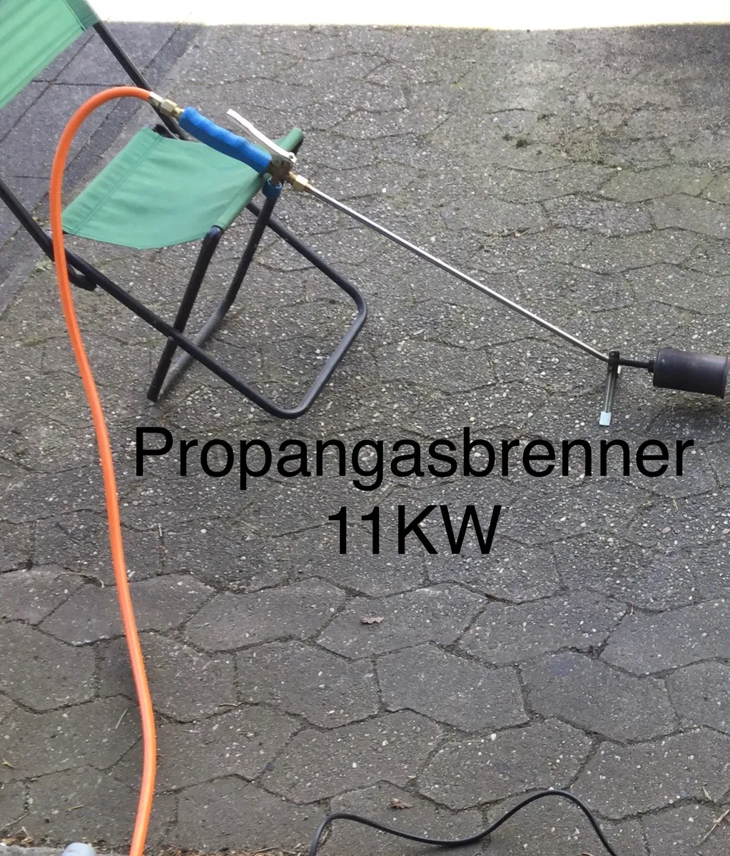

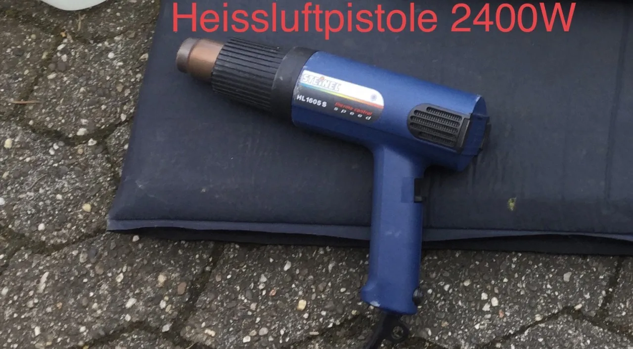

    Dazu nehmen wir nun entweder einen Propangasbrenner (effektivste Methode) oder eine leistungsstarke Heissluftpistole.
    Zuerst legen wir den Auspuff auf eine feuerfeste Unterlage (Beton,Gehwegplatte etc.Bitte nicht auf dem Rasen ?)

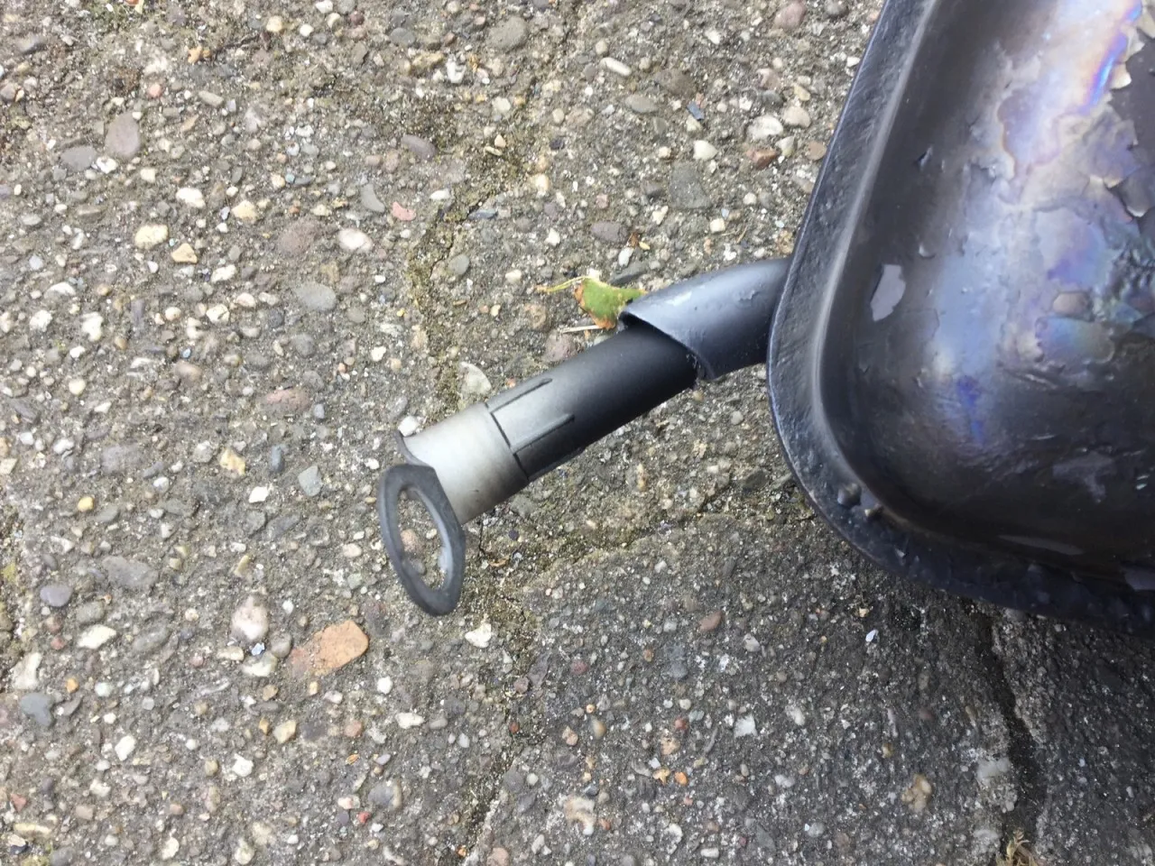

    Nun wird zuerst der ganze Auspuff rundherum erhitzt.Wenn die alte Farbe anfängt abzublättern ,der Auspuff anfängt sich blau zu verfärben und der erste Rauch aus dem Auspuff austritt wird der Brenner vor den Schalldämpfer gesetzt(so nah wie möglich)
    Dieses hin und her Spielchen wird nun solange wiederholt bis kein Rauch mehr aus dem Auspuffendrohr austritt.Wichtig dabei ist ,das das Auspuffgehäuse nicht zwischendurch wieder zu stark auskühlt .

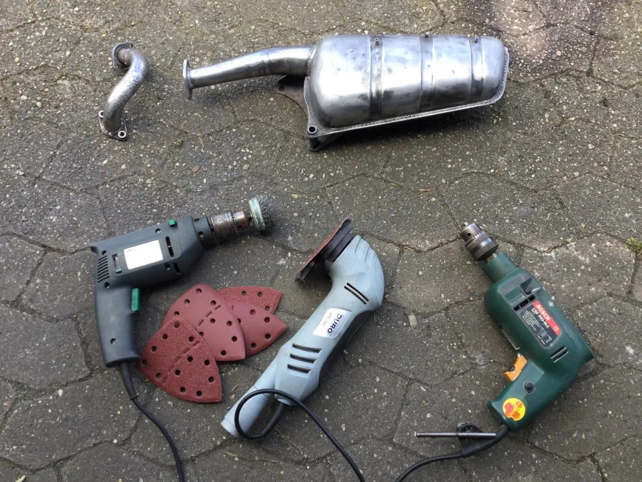

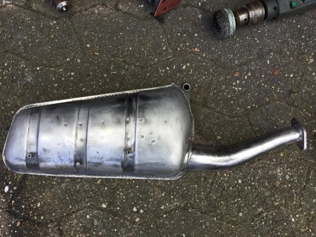

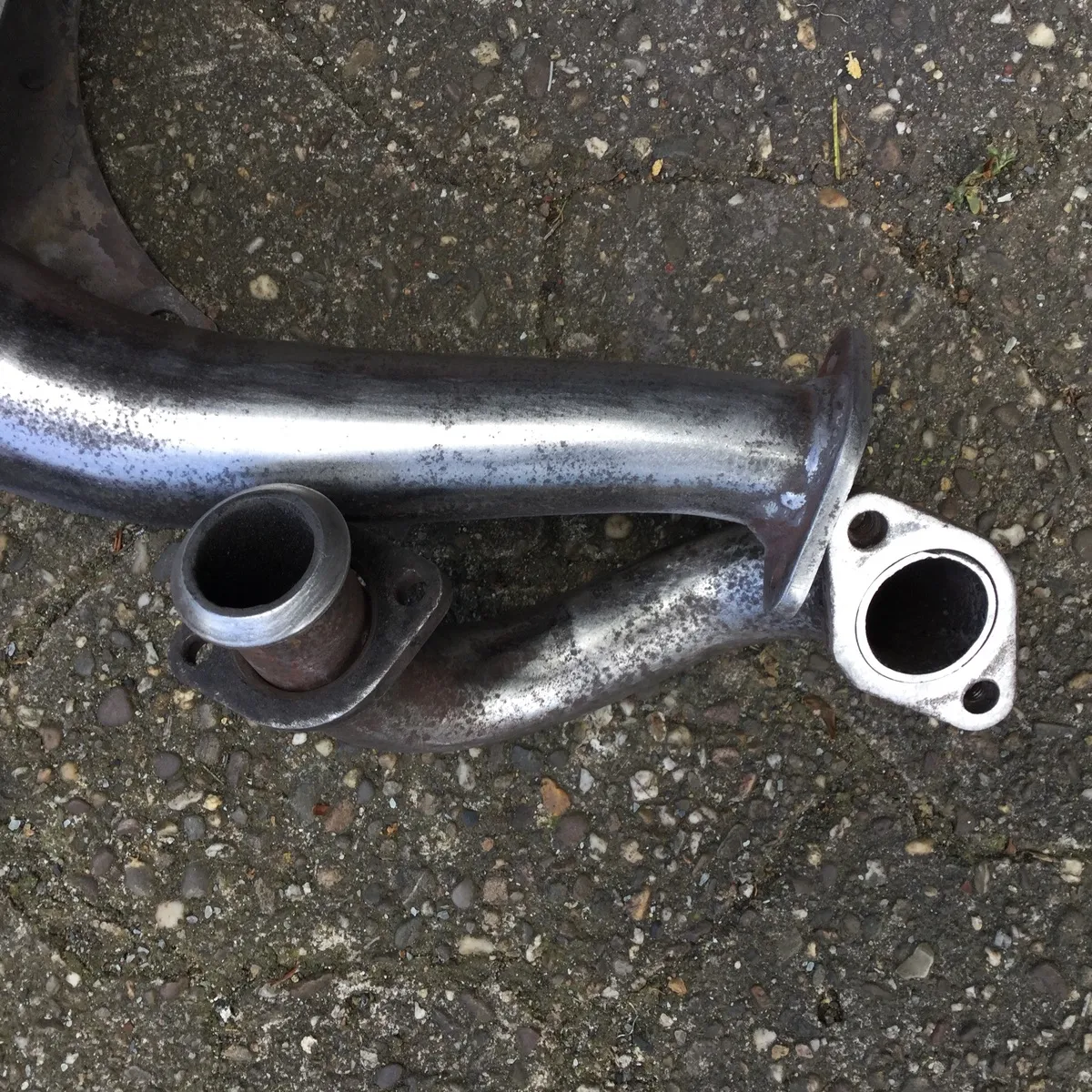

    Nachdem der Auspuff nun abgekühlt ist können wir mit den Schleifarbeiten (entrosten) beginnen .
    Dazu wird die noch vorhandene Restfarbe und Rost mit den genannten Gerätschaften entfernt.Es wird so lange geschliffen bis der Auspuff blitzeblank ist .
    An manche Stellen kommt man allerdings nur sehr schwierig oder sogar gar nicht dran .
    Dies betrifft vor allem den hinteren Bereich der Auspuffhalterung(Rückseite)
    Deswegen ziehe ich eine Sandstrahlkabine vor,ist weniger Arbeit,geht schneller,und wirkt an jeder Stelle des Auspuffs .Nur leider hat nicht jeder eine Möglichkeit zum sandstrahlen (ich auch nicht)
    Wichtig ist auch das die Krümmerdichtfläche und die Auspuffdichtfläche schön sauber geschliffen sind um eine spätere optimale Abdichtung zwischen Auspuff und Krümmer zu erreichen

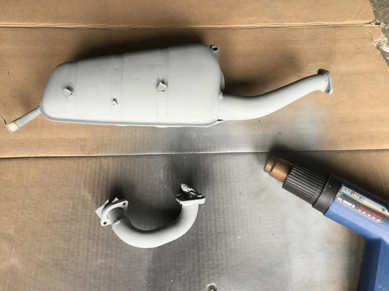

    Nun sind wir schon bei der Konservierung (Rostschutz) angekommen .

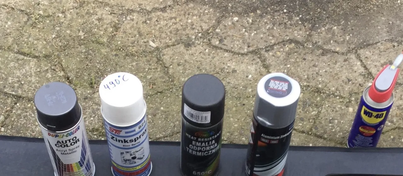

    Dazu benötigen wir ein hitzebeständiges Zinkspray (Zinkanteil mind.90%/mind.400*C)
    Nun wird Auspuff und Krümmer mit dem Zinkspray in 2-3 Durchgängen im Kreuzverfahren lackiert .Nach jedem Durchgang etwa 20Minuten warten bis Zinklack staubtrocken ist .Dies kann unter Anwendung einer Heissluftpistole beschleunigt werden.
    Nach ca. 24 Stunden Durchtrocknung wird dann mit Heissluftpistole Auspuff und Krümmer auf ca. 250-300*C erhitzt.
    Während der Lackierarbeiten müssen alle Öffnungen und Gewindebohrungen verschlossen werden

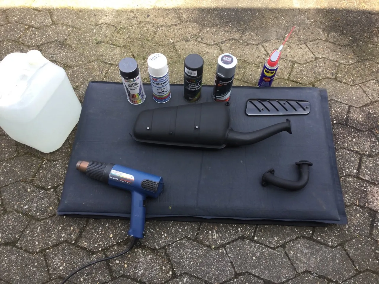

    Schritt 6:

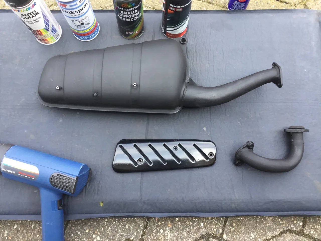

    Endlackierung/Montage

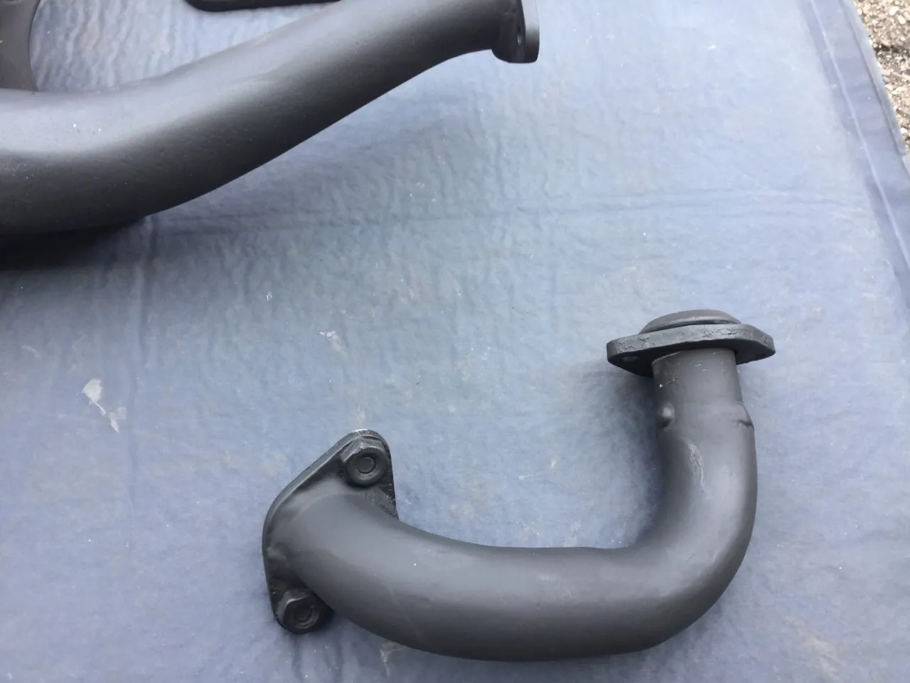

    Nachdem die mit Zink behandelten Flächen von Auspuff und Krümmer abgekühlt und ausgetrocknet sind kann nun mit der Endlackierung begonnen werden
    Dazu nehmen wir einen hitzebeständigen Auspufflack (mind.600*C)
    Auch hier werden die Bauteile wieder in mehreren Durchgängen im Kreuzverfahren lackiert.Ebenfalls kann auch hier eine schnellere Durchtrocknung mit Unterstützung des Heissluftföns erreicht werden .
    Nach der Lackierung wird der Auspuff und Krümmer dann wieder mit dem Heissluftfön auf ca. 300*C erhitzt.

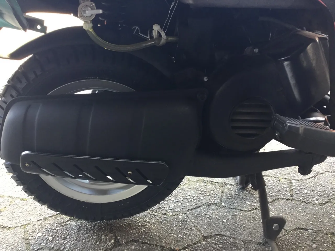

    Nach dem der Auspuff und Krümmer abgekühlt und der Lack nach etwa 24Stunden (je nach Luftfeuchtigkeit/Temperatur) ausgetrocknet ist kann der Auspuff wieder am Fahrzeug montiert werden .
    Dazu wird zuerst der Krümmer am Zylinderauslass handfest montiert(so das er sich noch bewegen lässt)
    Als Nächstes wird der Auspuff ebenfalls nur handfest montiert
    Nun wird zwischen Auspuff und Krümmer eine neue Dichtung zwischen gesetzt und die Flanschverbindung fest gezogen .
    Nun können auch die beiden Muttern am Zylinderauslass (Stehbolzen) festgezogen werden .(Bitte Anzugsdrehmomente beachten)
    Abschließend werden dann die Halteschrauben vom Auspuff angezogen
    Zu guter letzt wird eine Fahrt ins Grüne gemacht (ca.50km) damit sich der Lack richtig in das Material einbrennen kann .
