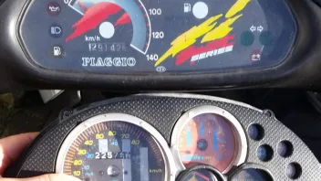

    ich habe ein TPH125 (M02) da würde ich gerne eine Cockpit mit Drehzahlmesser verbauen.
    Hab mir jetzt Mal ein Tacho vom NRG besorgt. Denn würde ich gerne in den TPH Pflanzen.
    Hat jemand mit so etwas Erfahrung?
    Kann mir jemand Schaltpläne vom TPH M02 & NRG C21 zukommen lassen?
    Passen die Stecker vom TPH Kabelbaum in den NRG Tacho?
    Danke schonmal

  • Ich hatte früher mal eine NRG MC2 zu MC3 umgebaut und da musste ich alles wechseln sammt Kabelbaum, da es sonst nicht gepasst hätte, also zumindest der Drehzahlmesser hätte nicht funktioniert. Ich habe mich damit aber nicht länger beschäftigt, da ich den Kabelbaum schon liegen hatte. Also ich könnte mir vorstellen das es mit dem Drehzahlmesser eher schwierig wird, da die 125er ja auch eine andere Zündung hat. DIe Drehzahlanzeige ist bei den Dingern eher ein Schätzeisen. Die Drehzahl wird anhand der Spannung dargestellt, die von der Lichtmaschine (Wicklung der Zündung) erzeugt wird. Da geht nämlich das grüne Kabel das auch im Zündschloss auf Masse geschaltet wird weiter zum Tacho. Ich gehe davon aus, das die 125er eine andere Spannung erzeugt und somit zeigt dir die Anzeige alles mögliche an, aber nicht das Richtige. :D

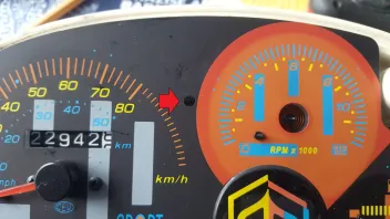

  • Nachtrag:
    Da du den Tacho weiterverwenden willst wirst du den wohl kaum zerlegen wollen.
    Blöderweise ist der Einsteller auf der Seite die nach Vorne zeigt, kommt man aber durch die Tachoblende dran.
    Musst nur den Abdeckrahmen und die Scheibe runter nehmen.
    Dann siehst du links neben dem DZM eine Bohrung:
    Da durch kommst du an den Einsteller (das blaue Teil mit weiß in der Mitte):
  • Der NRG Tacho geht quasi grundsätzlich vor.
    Ich hab eine alte angebrochene Tachowelle in meinen Akkuschrauber gespannt und dann auf maximaler Drehzahl die Geschwindigkeit des alten Tacho abgelesen (bei mir ca 65 km/h), den neuen Tacho dran gehängt, den Zeiger ab und dann auf 65 wieder eingesteckt.
    Mit Widerständen oder so wirst du da nix, der Tacho wird induktiv angetrieben, im Prinzip wie eine Wirbelstrombremse, da stellt man nix ein!

    was ich bis jetzt herausgefunden haben ist das es Verschiedene Tachoschnecken gibt.
    Ich denke das die TPH Tacho? eine andere Übersetzung hat wie die NRG Tacho?
    Hab beide Felgen da weil die Aufnahme (Mitnehmer) Verschieden ist.
    Deswegen zeigt der Tacho den verkehrten Wert an.
    Hab Testweise Mal an der Roten Felge die TPH ? montiert zum Test.
    Und da war die Anzeige IO.
    Ich denke das die NRG Schnecke auch nur mit dem NRG Tacho das richtige Anzeigen wird.
