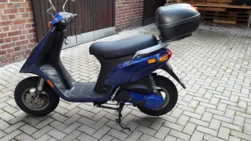

  • Servus Gemeinde, bin neu hier, komme aus Südbaden und fahr seit kurzem ne 125er Sfera 4t bj96
    da ich das Rollerle gerne auch auf Waldwegen nutzen möchte, suche ich mich grad zu Tode nach passender Bereifung.
    130/70-10 hinten ist drauf original.
    Gibts da was Grobstolliges wie DURO oder ähnliches? Passt eventuell 130/90-10 rein? Sieht sehr eng aus.
    Hat jemand hier Erfahrungen damit gemacht? Wäre über Tipps echt dankbar. Möchte hinten einfach nen groben Stollenreifen oder etwas mit mehr
    Grip. Winterreifen möchte ich nicht gerade montieren.

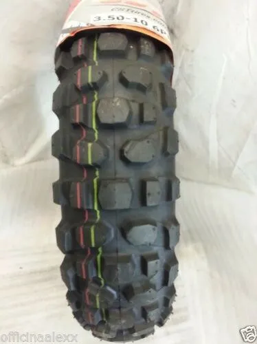

  • Genau sowas such ich, aber finde nix in 130 70, was waer denn die breite in zoll? 3.5er gibts ja aber passt das zu 130 breit, will ja eben tuev konform unterwegs sein, hab scho viel gegoogelt aber finde maximal nen heidenau k62
  • Selbst wenn du einen Reifen mit passender Größe findest: Du wirst so mit so einer Rüttelwurst kaum noch auf asphaltierten Straßen fahren wollen. Du darfst die Fahreigenschaften einer Sfera mit grobstolligen Reifen nicht mit einer ausgewachsenen Enduro vergleichen. Bei so kleinen Raddurchmessern reduziert sich die Aufstandsfläche des Reifens auf wenige Stollen. Der Reifen läuft sehr rau ab und rubbelt bei Schräglage und vor allem beim Bremsen.
    (Mir ist schon der erwähnte Heidenau K58 zu rumpelig und zu sehr Radiergummi. Allerdings ist es in dem Maß von Grobstolligkeit noch eher Geschmacksache.)
  • ...... regelrecht raten, möchte ich zu solch einem Reifen auch nicht. Da kommst Du schneller in die "stabile Seitenlage", als gesund ist. :nene:
    Bei 120/90 scheint Schluss zu sein. 130/70er nur in 11Zoll.
