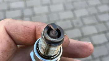

    Habe die Kerze mal rausgeschraubt. Das Gewinde war voll Öl.
    Wie kommt denn so was?
    Habe mal ein Bild der Kerze gemacht.

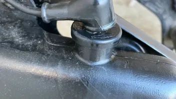

    Und letzte Frage: Gibt es den Stopfen mit dem Ölmesser neu? Mir läuft da Ständig Öl raus beim fahren.

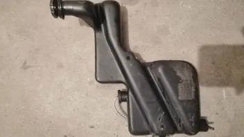

  • Welsches Baujah fäherst Du? Denn ich wollte mal von der Sfera 93 den gesamten Öltank auf meine Sfera 95 Bauen da dieser einen Riss hatte und Öl verlor! Leider war das Auffüllroher länger und die Verschraubung passte nicht, ich habe allerding noch 2 gute Öltanks im Keller, einer mit langen Auffüllrohr und einer mit kurzen??? Wäre für Dich besser für Dein richtiges Baujahr einen Kompletten Öltank zukaufen!!! Mein vorschlag...:/
  • Das müßtest Du Dir genau überlegen ob Du nur oben den Stopfen bekommst oder für fast den gleichen Preis einen guten Öltank komplett mit geber und Stopfen wie Du es Ausdrückst! Iich habe über das normale e-bay einen Öltank mit geber und Stopfen mit Versand für 11 Euro bekommen...Du verstehst? Wichtig wäre dabei das Du den Kompletten Tank gleich Einbauen kannst und dann mit ruhe nach sehen ob es ein Austauch-Sopfen dafür gibt! Ist nur ein Tip von mir, Bau Dir Deine Kugel Artgerecht wieder auf mit Komplettteilen!! Lg Achim

  • Ist das der Tank wo Du brauchst? Der hat das kurze Auffüllroher und habe ihn Doppelt, er ist noch Top!!!

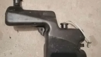

    Ich schau nachher mal in meinem Lager nach ...hab da noch einige NSL80 Öltanks rumliegen.Ist ja dergleiche wie bei der NSL50 .Melde mich dann wieder
    Ansonsten suchst du wohl diesen hier :
    https://www.ebay.de/p/4022445573

    Mal den Frage zu dem Ölstandgeber. Funktionieren tut meiner ja. Es schwabbt nur Öl oben raus. Kann man den nicht mit Teflonband abdichten?
  • Dann musst Du den Klebebereich aber quitschsauber bekommen.
    Es darf nichts, aber auch nichts anhaften, was in irgendeiner Form nach Trennmittel aussieht.
    Sonst wird das nix.
    Dann reicht sogar ein Tesa-Film.
    Viel Spaß beim Putzen.

  • Mach doch einfach den Öltank nicht mehr ganz so voll,dann sollte es passen

    Ich versuche es mal mit weniger Öl und abdichten. Sicher ist sicher. 😀
