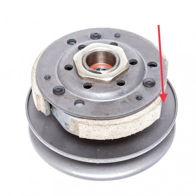

  • Glocke runter und die Kante die als erstes einkuppelt abschleifen bzw feilen.
    Hat mir ein 2Radmechaniker geraten, getestet und begeistert!
  • Auge meint die anlaufendeN Kupplungsbacken,und das ist auch vollkommen richtig so was er sagt.Das macht man bei Trommelbremse genauso mit den Bremsbelägen.
