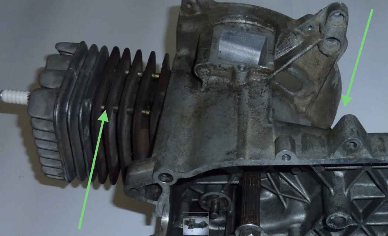

    Krümmer brauchst du nicht lösen ,Fußdichtung brauchst du dir auch keine Sorgen drum machen .Du musst nur aufpassen das du beim abnehmen des ZK den Zylinder mit einer Hand unter Druck hälst (nach unten drücken) so das er nicht von der Fuß-Dichtung abhebt wenn du den ZK abnimmst,denn oft klebt der ZK durch Ruß und Schmutz oder durch Dichtmittel am Zylinder fest .

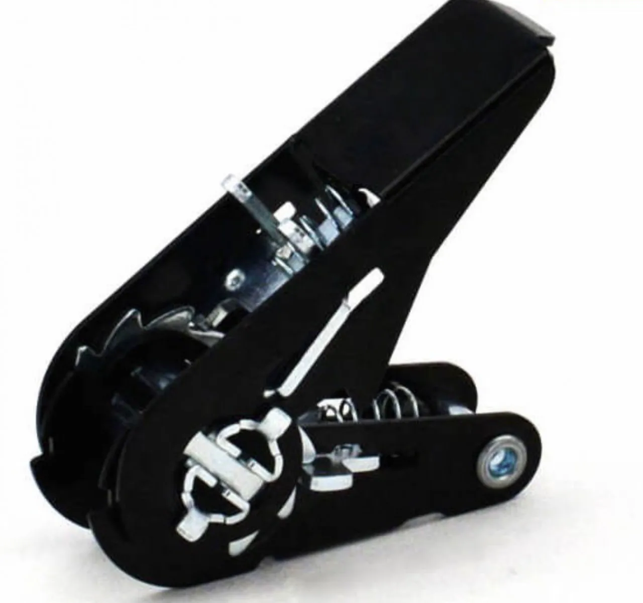

  • Damit der Zylinder bei der Demontage des ZK nicht abhebt und die Zylinderfußdichtung nicht einreißt fixiere ich den Zylinder immer bevor ich den ZK abnehme.
    Dazu benutze ich zwei 4mm dicke Kordeln aus Kevlaergewebe die ich dann zwischen Kühlrippen des Zylinders (rechts und links) und Motorblock montiere und dann mit einer speziellen mini Ratsche auf Spannung bringe.Dann kann nichts mehr passieren .
