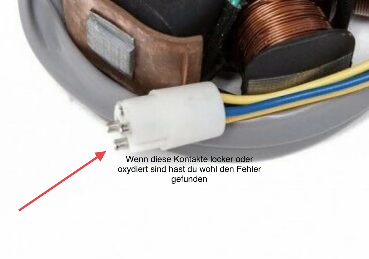

  • Da fällt mir noch ein.....
    Schau dir mal die Anschlüsse vom Stecker der alten und der neuen Lima ganz genau an,und vergleiche es.
    Achte insbesondere bei dem Stecker der alten Lima auch auf lockere oder korrodierte Kontakte ,und auch mal auf Kabelbruch von Lima bis zum Stecker alles durchchecken.
    Sag doch bitte mal einen Wert den du bei Vollgas an der Lima gemessen hast (20,25,30,35,40....oder wie viel Volt?)
    Kannst du uns nicht mal ein Foto von der alten und der neuen Lima zeigen?
    Vor allem die Spule und der Stecker der alten Lima würde mich mal interessieren zu sehen.
    Ich verstehe einfach nicht warum du mit der neuen Lima Ladespannung hast ,somit muss der Fehler „eigentlich“ zwischen Ladespule und Anschlussstecker der Lima zu finden sein.
    Denn wenn Regler oder Diode oder sonst irgendetwas defekt wäre dann dürfte mit der neuen Lima ja auch keine Ladespannung an der Batterie ankommen .Oder hab ich da jetzt etwas übersehen?
