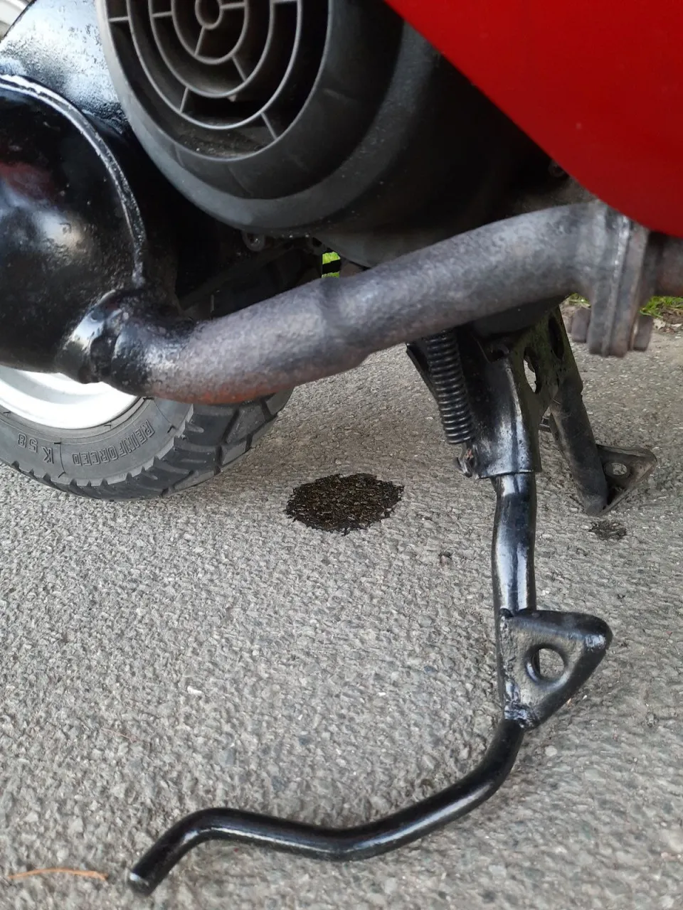

Leider habe ich zwei Probleme mit meiner Piaggio Sfera RST 50. Zum einen verbraucht sie sehr viel Benzin. Ich bin nach dem Volltanken 30 Kilometer gefahren und habe danach wieder getankt, weil die Tankanzeige nur noch die Hälfte anzeigte. Ergebnis: 3,3 Liter Benzin mussten nachgefüllt werden. Zuerst habe ich einen zu geringen Reifenluftdruck vermutet. Also habe ich den Hinterreifen auf 2 bar aufgepumpt. Der Spritverbrauch ist nach wie vor derselbe. Der Vergaser und Luftfilter wurden letzte Woche von einem Fachmann gereinigt. Daher bin ich ratlos, was es sein könnte.
Des Weiteren habe ich, als ich den Roller nach der Fahrt auf den Hauptständer stellte, einen Ölfleck unter dem Roller entdeckt (auf der Varioseite). Könnte das vielleicht daran liegen, dass ich beim letzten Mal zu viel Öl eingefüllt hab, welches auch ein bisschen übergelaufen ist?
Da ich mit einem so hohen Verbrauch und einem ständigen Ölverlust nach der Fahrt nur ungerne weiterfahren würde, bin ich auf eure Hilfe angewiesen. Daher wäre ich sehr dankbar über hilfreiche Antworten. Das Bild vom Ölverlust habe ich hochgeladen.

Benzinleitung von oben bis unten abchecken(ob sie porös sind auch) wenn da nichts ist würde ich Ablassschraube am Vergaser checken. Am besten kaufst du dir eine Schwimmerkammer ohne Ablassschraube verbaust die. Dann hast du Ruhe.
Sieht mir eher nach ablassschraube aus da sich die Pfütze unter dem roller befindet
bei mir war sie letzt am Benzinanschluss porös da sie da am meisten beanspruch wird.

Wenn die ablassschraube undicht ist könnte das die Lösung für den hohen verbrauch sein. Riecht er wenn er steht nach Benzin?
Schau auch mal nach dem ölschlauch. Ich glaube aber nicht das das öl von da kommt. Das sollte nämlich nicht so schwarz seit.

Würde sagen, E-Choke schliesst nicht, also defekt. Müsste zur Zeit aber auch rennen wie Sau. Der Fleck müsste eine Mischung aus Öl und Benzin sein. Vielleicht drückt sich das unverbrannte Gemisch zwischen Zylinder und Motorblock heraus. Flüssigkeiten lassen sich nicht so komprimieren wie Gase.
Tröpfelnder Sprit kommt normalerweise an dieser Stelle an und sieht auch (frisch) so dunkel aus.
Wenn du den Benzinhahn, den Benzinschlauch (innen 5 mm, außen am besten 10mm, https://www.sip-scootershop.com/de/products/be…aggio+_40282000) erneuerst, die Startautomatik prüfst, den Vergaser gründlich reinigst (einschl. Düsen und Bohrungen) und beim Zusammenbau einen neuen Dichtsatz verwendest (dabei auch die sehr kleine Dichtung der Ablassschraube), kommst du jedenfalls unter 40 € weg und hast in dem Zug die eine oder mehreren Problemstelle/n mit sehr, sehr hoher Wahrscheinlichkeit (mit-)erwischt.

Werde ich gleich mal machen. Habe eben übrigens eine kleine Testfahrt gemacht, den Roller danach abgestellt und auf den Fleck "gewartet". Vielleicht habe ich die Flüssigkeit verwechselt; diesmal kam jedenfalls nur Benzin raus. Auch waren es diesmal nur einige Tropfen und danach kam nichts mehr. Daher vermute ich, dass wirklich vielleicht ein Schlauch gerissen ist oder so. Werde dann also gleich mal sämtliche Schläuche noch einmal gründlich checken. Danke jedenfalls für alle Tipps!
Hört sich danach an ja. Denke da läuft der rest wo im schlauch ist noch raus
