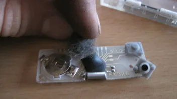

• Nachdem welche im Forum das gleiche Problem hatten wie ich das die Tacho Uhr nicht mehr funktioniert (trotz Batteriewechsel) wollte ich mal zeigen wie ich die Uhren bei mir wieder flott gemacht habe. Bei mir wahr es nähmlich so das die Kontakte eine Korosionsschicht hatten. Die habe ich dann einfach abgeschliffen.

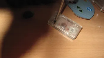

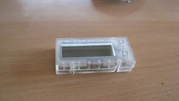

    1. Uhr Aufschrauben

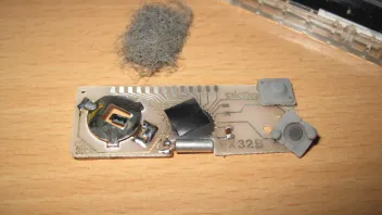

    2. Kontakte der Batterie und Kontakte der Displayansteuerung mit Schleifflies putzen:

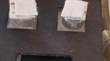

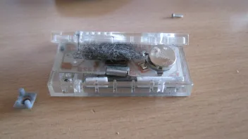

    Dann habe ich damit die Kontakte des Displays gut aneinander gedrückt sind, hinter die Platine ein Stück der Wolle reingelegt das bei fest gezogenen Schrauben auf die Kontakte des Displays presst presst:
    Dannwieder zusammengebaut und sie musst wieder gehen:(Bei der war jetzt nur die Batterie leer)
    Klar wenn irgentwie auf der Plattine was gelöscht wurde z.b. durch einen Kurzschluss wenn Wasser eingedrungen ist, kann man die Uhr wegschmeisen.

    Nachdem ich die neue Batterie mal reingebaut habe, hab ich sie mit ner Wäscheklammer in der Halterung fixiert und einmal durchgemessen mit dem Multimeter:
    Die Spannung von 1,5 V liegt an und geht in die Mitte (vermutlich zu einem IC) aber kommt nirgendwo mehr an. Da die Schrauben vom Gehäuse auch ziemlich verrostet waren, nehme ich an das PCB ist nass geworden und ein Kurzschluss hat den IC gekillt. Ansonsten ist auf dem Board ja nur der Taktgeber und ein Widerstand (vermutlich).

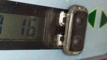

    Passt aber nicht, da die Microtaster auf der Platine um ein paar zehntel Millimeter zu den eingebauten Gummis im Tachoglas versetzt sind.
    Dadurch ist ein Einstellen bez. Bedienen der Uhr unmöglich.
    Mit ganz viel experimentieren hab ich es durch Aufkleben von mehreren Schichten Tesaband geschafft, ein Einstellen mit ganz viel Trickserei und Druck auf die Taster hinzukriegen. Siehe Foto diese weißen Klebchen unter den Betätigungsgummis.

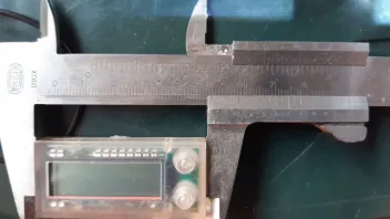

    Ich kann nur von meinen Erfahrungen mit den Uhr-Modulen berichten, die ich gekauft habe und die in so vielen Modellen passen sollen.
    Eventuell gibt es ja noch andere Module bei Ebay die passend sind.

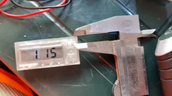

    Die Bauhöhe der von mir bestellten Module stimmt nicht mit der original in den Tacho verbauten überein hab ja zwei Sfera 50 Bj 92 / 93.
    Hab hinter den Modulen noch mehrere Lagen Tesaband geklebt. damit die möglichst nahe an die Gummi-nöpsis rankommen und noch zusätzlich auf den Mikrotastern Tesaband geklebt.
    Hab auch noch ein aussagekräftigeres Foto gefunden auf dem man erkennen kann worum es geht.
    Beide Module hab ich wieder zurückgeschickt.
    Bis November bin ich auch nicht in der Nähe der Grabbelkiste von den vergammelten Modulen, sonst könnte ich davon auch noch Fotos machen.

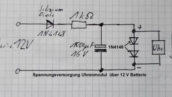

    Im Anhang noch die Schaltung um das Uhrenmodul dauerhaft mit Spannung aus der !2V Batterie zu versorgen.
    Über die Diode und den 1000 Ohm Widerstand wird der Elektrolytkondensator auf 12 V aufgeladen.
    An den beiden in Durchlassrichtung geschalteten Siliziumdioden fallen etwa 1,5 V ab über die das Modul versorgt wird.
    Kurzzeitig kann auch die 12 V Batterie abgeklemmt werden. Der Elko hält dann für ein paar Minuten die Uhr am laufen.
    Das Ganze auf eine kleine Lochrasterplatine gelötet, Leitungen dran und mit Schrumpfschlauch und Heißkleber wasserdicht verpackt.
