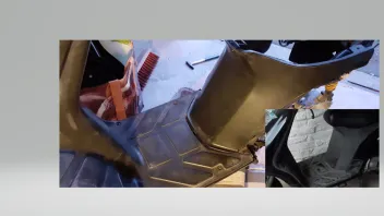

  • Ist zwar jetzt was länger her, aber ich hatte damals meine ganze TPH ganz VORSICHTIG mit dem Heißluftföhn behandelt, wenn man´s richtig macht sieht das Plastik fast auch aus wie neu ! Ich kann mal gucken ob ich eventuell noch Bilder habe mit Vorher-Nachher Effekt wenn´s Interessiert :tongue:
  • So hab endlich mal ein altes Foto gefunden und auch ein aktuelles gemacht, hoffe man kann das soweit erkennen :tanz: Aber wie gesagt man muss verdammt vorsichtig sein damit sich nichts verzieht vom Plastik !!!!

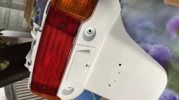

  • Hey Skipper,
    warum suchst du denn nicht einfach irgendeinen Farbton im Graubereich deiner Wahl, kaufst halbwegs hochwertigen Lack und lackierst ALLE Teile sauber neu?
    Danach 2k Klarlack in seidenmatt und gut ist. Ich hab gerade alle diese Teile in RAL 9001 cremeweiß lackiert und mit spraymax 2k matt versiegelt...
