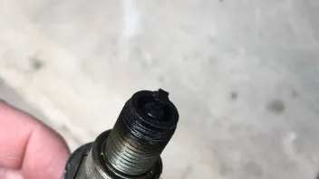

Habe mir gestern mal das Zündkerzenbild angesehen (NGK BR8ES, auch 200km alt) und das sieht nicht gut aus. Sie ist schwarz und recht ölig, siehe Bild.

Wie soll ich bezüglich des Kerzenbildes vorgehen? Ich habe noch mehrere neue Hauptdüsen in vielen Größen da.
