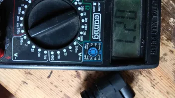

Habe den E-Choke nun ausgebaut und gemessen Überraschung:
Die Nadel scheint sich immer - auch kalt - im ausgefahrenem Zustand zu befinden - ca. 20 mm siehe Bild
Widerstand - ca 5,3 Ohm
Das verstehe ich nicht ganz - hätte mir das gegenteilige Verhalten erwartet.
