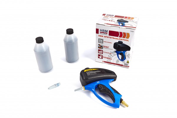

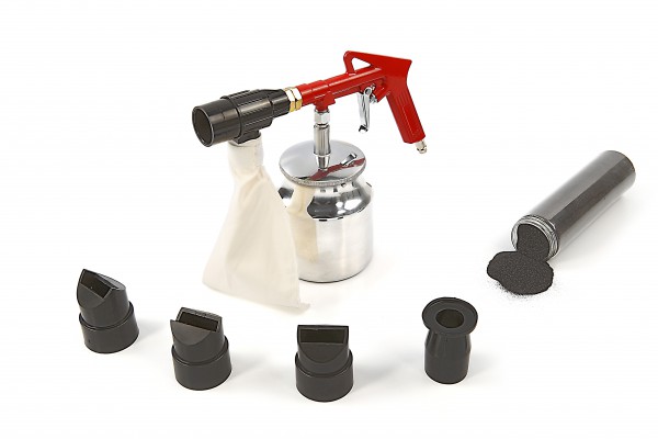

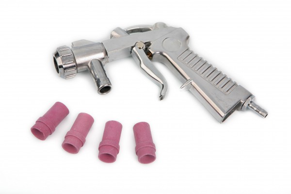

Und zum sandstrahlen gebe ich es nicht ab sondern nutze einen 20€ Sandstrahler an meinem Kompressor und Quarzsand und eine FFP3 Staubschutzmaske. Strahlkosten liegen unter der einer Schruppscheibe für die Flex. -
Wo gibt es denn kompressortaugliche Sandatrahler für 20€?
Z.B. diese hier:
Punktstrahlpistole von HBM (inklusive 2 Kilogramm Gritt und zwei Düsen)Diese äußerst handliche Punktstrahlpistole mit Aufsatzbecher ist die ideale Hilfe zum Entrosten und Entlacken kleiner Flächen vor Ort, ohne dass eine…www.hbm-machines.comoder :
HBM Strahlpistole mit Düsen Typ 1www.hbm-machines.comOder hier:
HBM Punktstrahlpistole mit fünf Düsenwww.hbm-machines.com -
