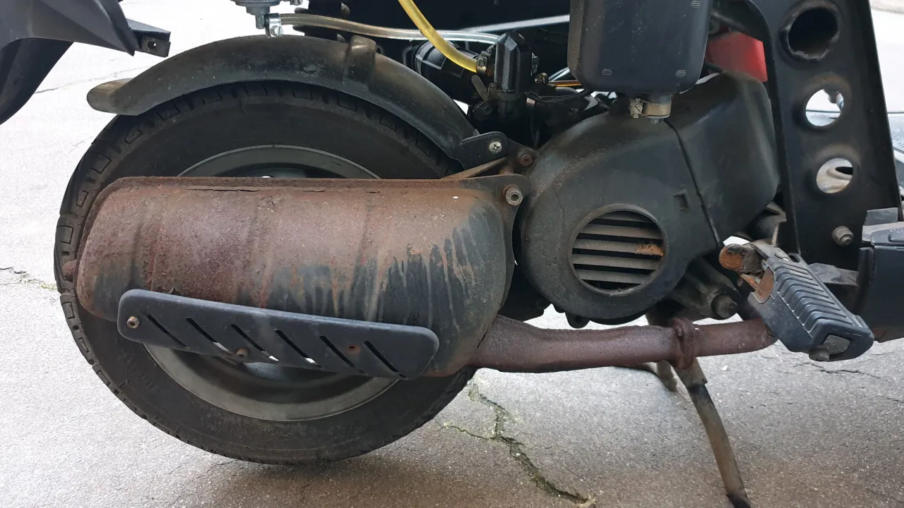

Die Sfera wurde nur gelegentlich – und mit jahrelangen Unterbrechung - gefahren (Laufleistung 9.950 Km) und leider auch nur dementsprechend gepflegt. Nach Stürzen auf jeder Seite und zuletzt vier Jahren Standzeit im Hof, war die Sfera in einem ziemlich schlechten Zustand (Vorderlicht, E-Starter und Hupe defekt, Schalter defekt, Reifen abgefahren und Ventile kaputt, Luftfilterhalterung abgebrochen, Batterie leer, altes Benzin im Tank, Plastik verwittert und teilweise gesprungen, Lacknebel auf vielen Teilen etc…). Hier ein Bild vom Urzustand:

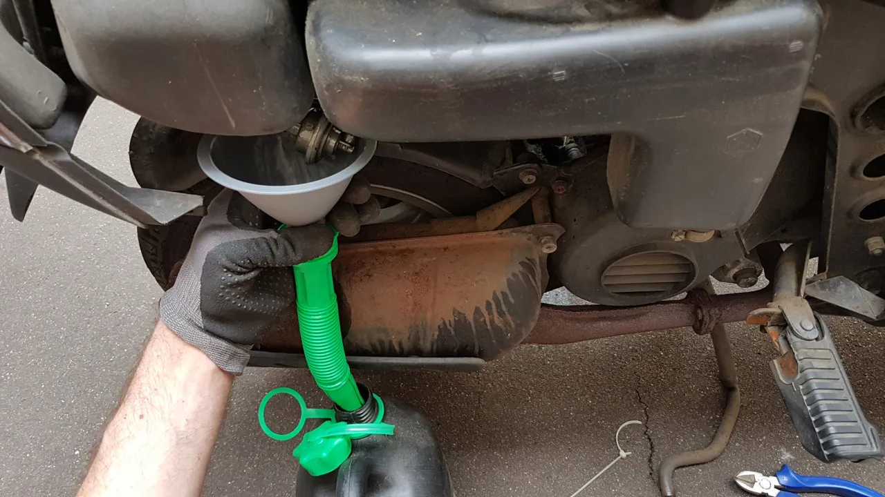

- Benzin ablassen und neuen Treibstoff sowie Öl nachfüllen

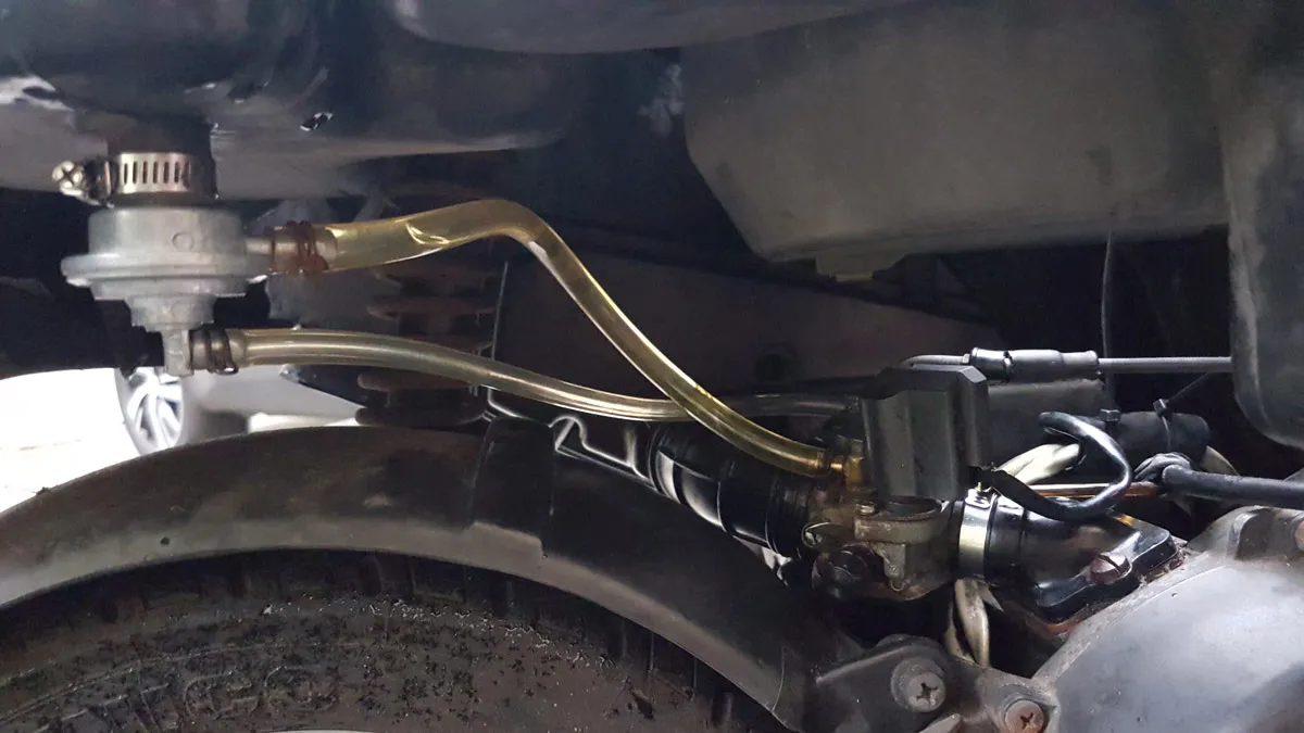

- Benzinleitung, Benzinhahn und Pumpe überprüfen

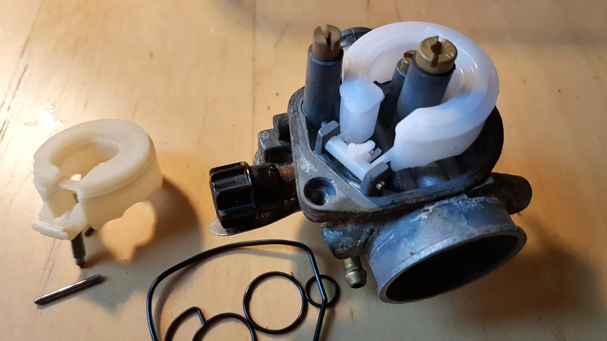

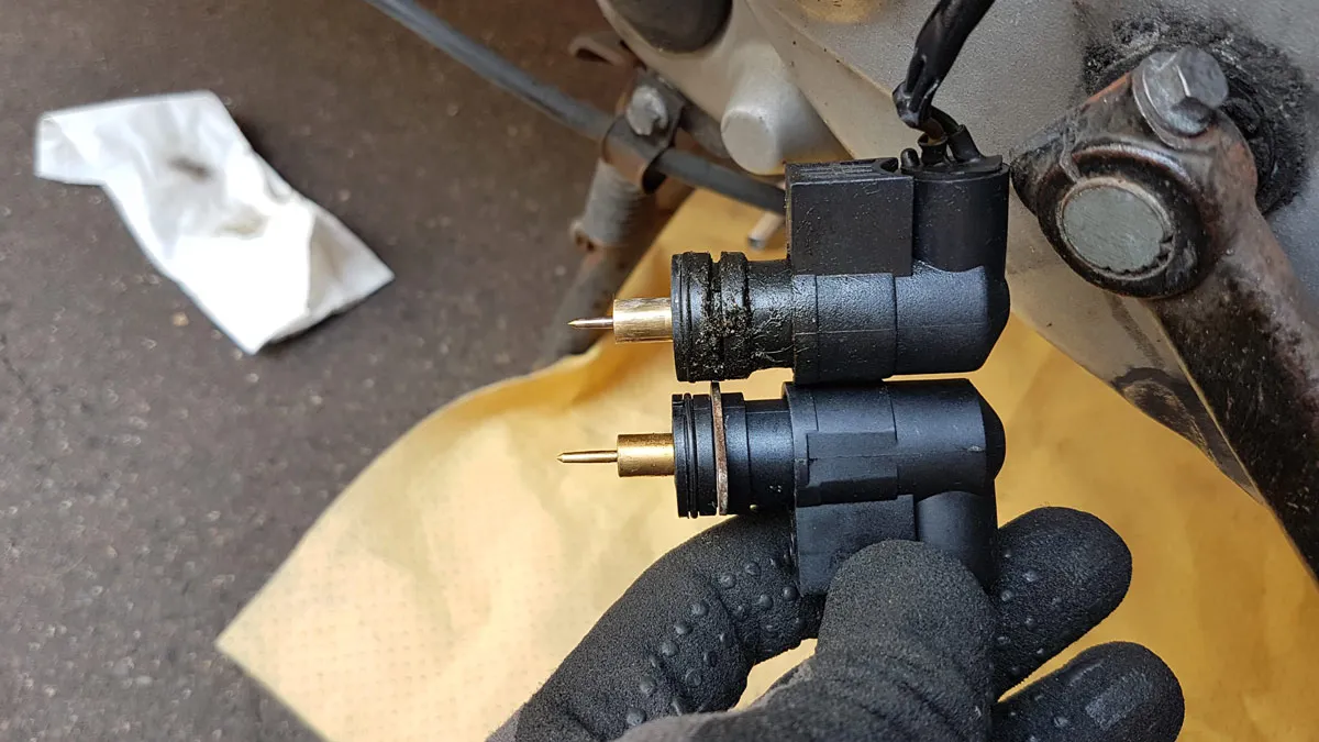

- Vergaser ausbauen und überholen
- Zündkerzenwechsel und anschließend Zündfunken überprüfen
- Nach dem Vergaserwechsel war die Zündkerze "trocken" und der Roller wollte nicht starten (Ein Spritzer Bremsenreiniger in den Verbrennungsraum hat ihn wieder zum Leben erweckt ;p)

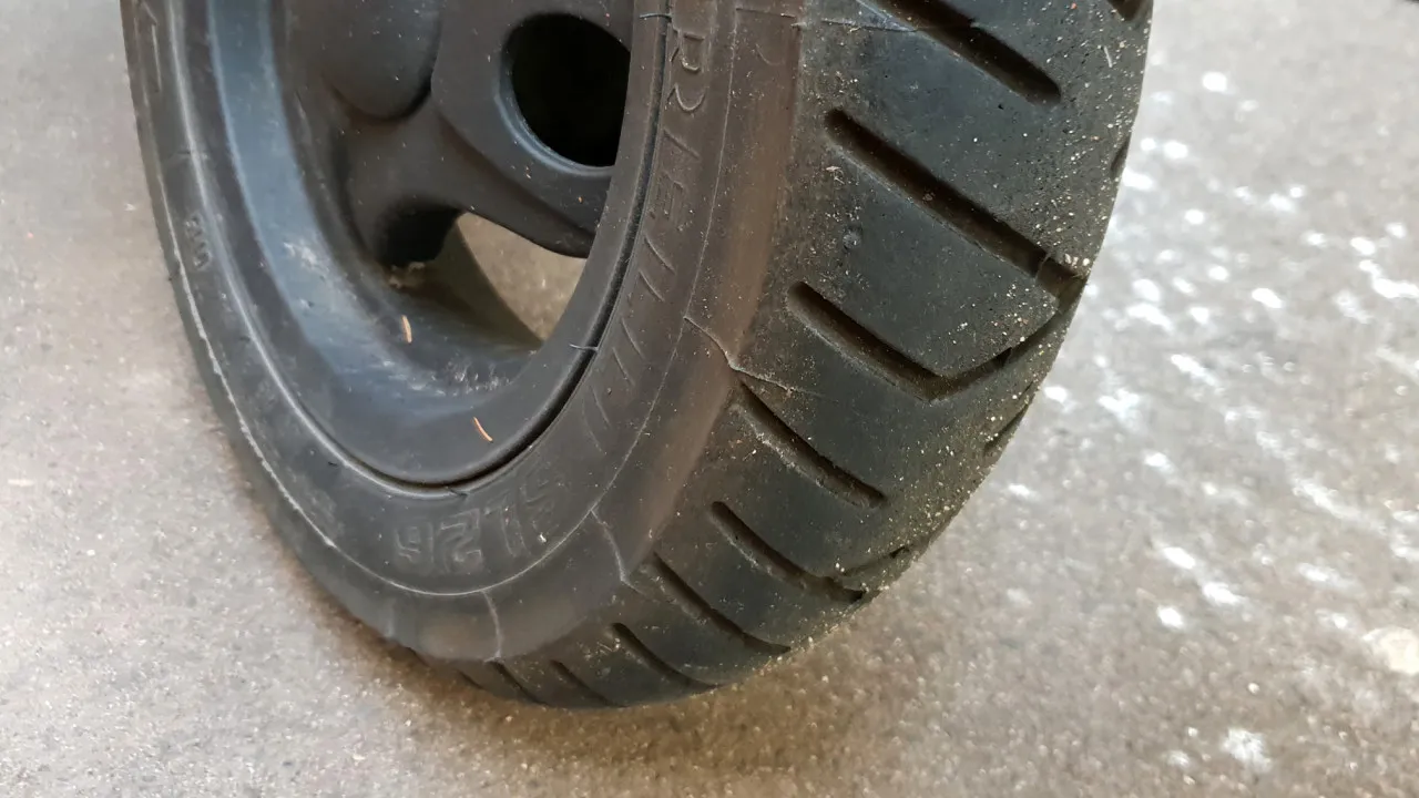

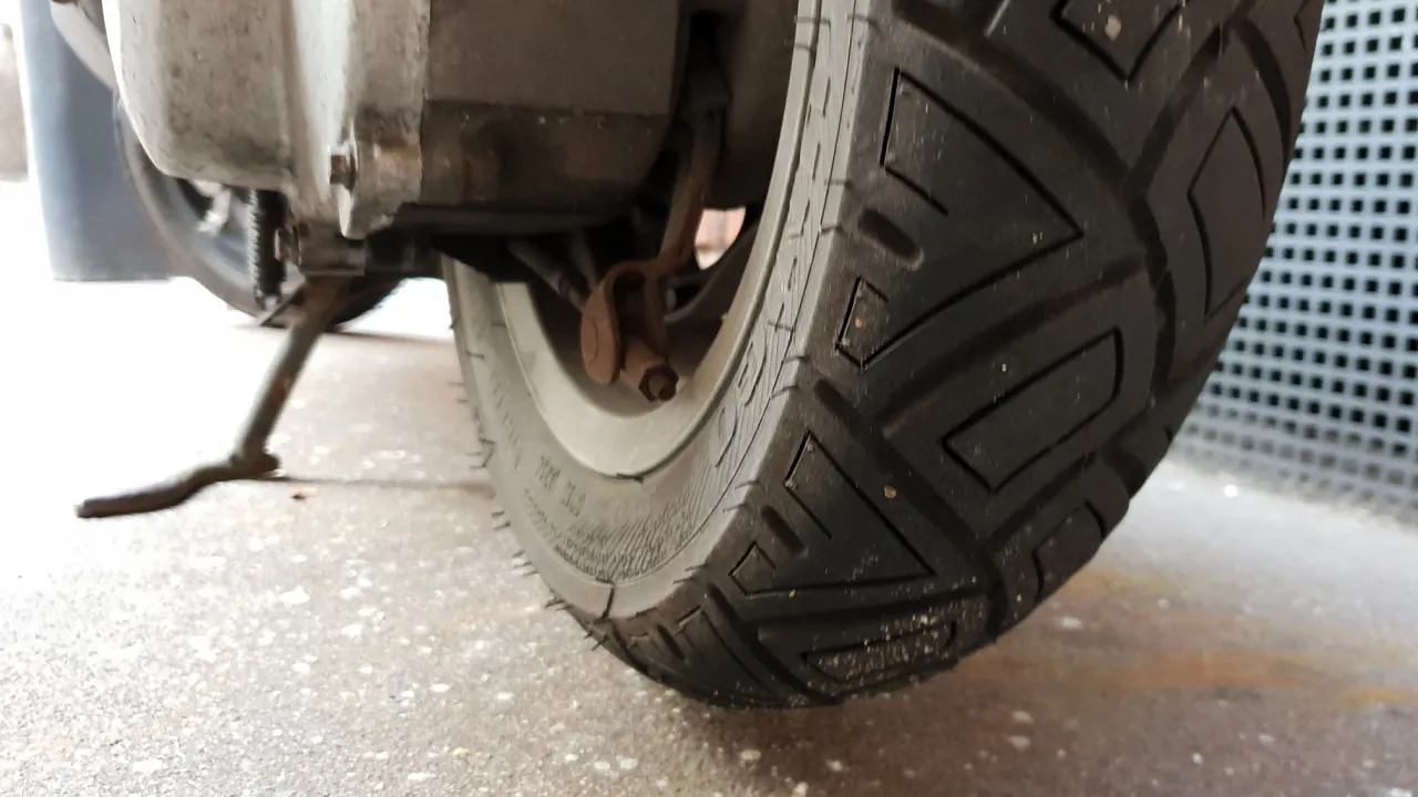

- Räder abbauen und neue Reifen aufziehen lassen

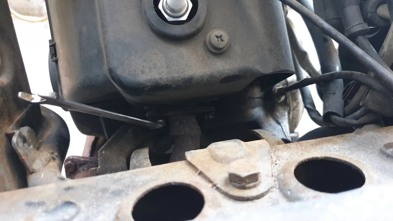

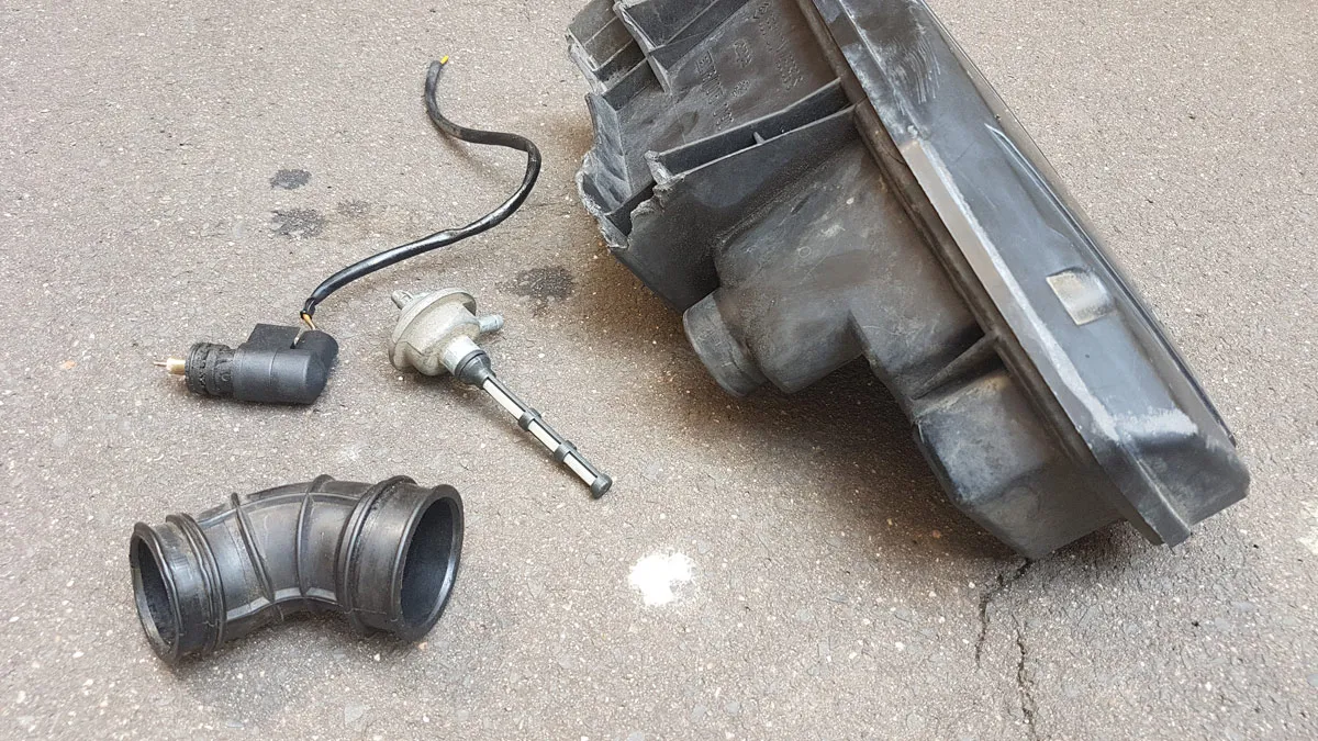

- Luftfiltereinsatz erneuert

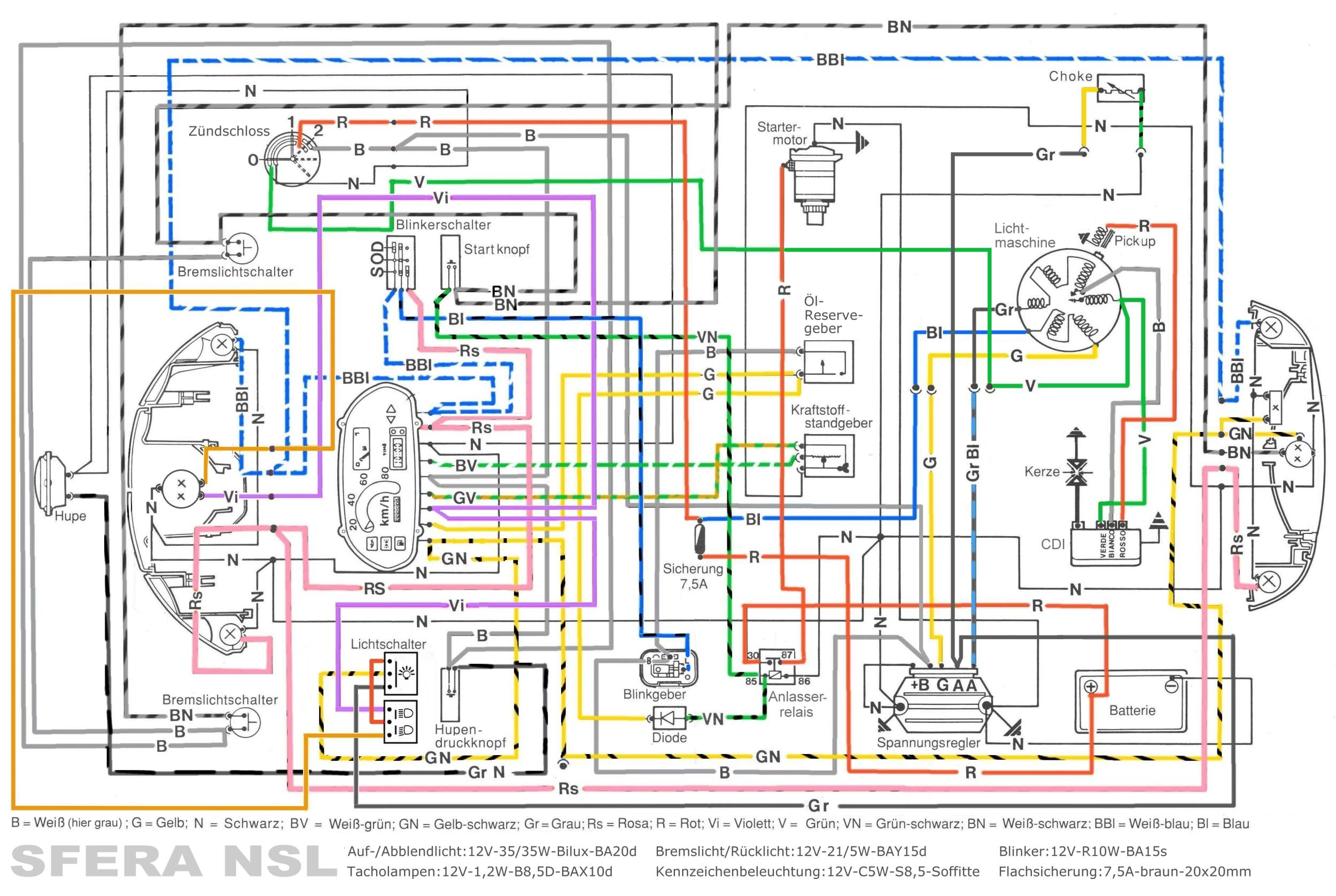

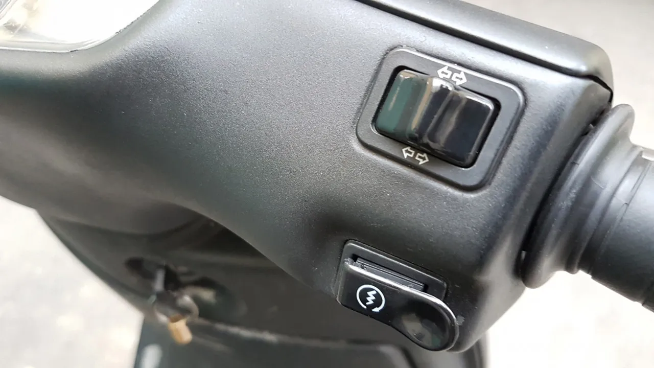

- Licht- und Blinkerschalter gegen neue getauscht bzw. die alten überholt. Beim Zusammenbau war der Schaltplan sehr nützlich, da ich die beiden Lichtschalter (Ein- und Aus & Fahr- und Fernlicht) nicht mehr 100% den beiden Kabeln zuordnen konnte, hatte ich diese zuerst vertauscht. Dadurch ging bei eingeschalteten Fernlicht nur die Tachobeleuchtung an!

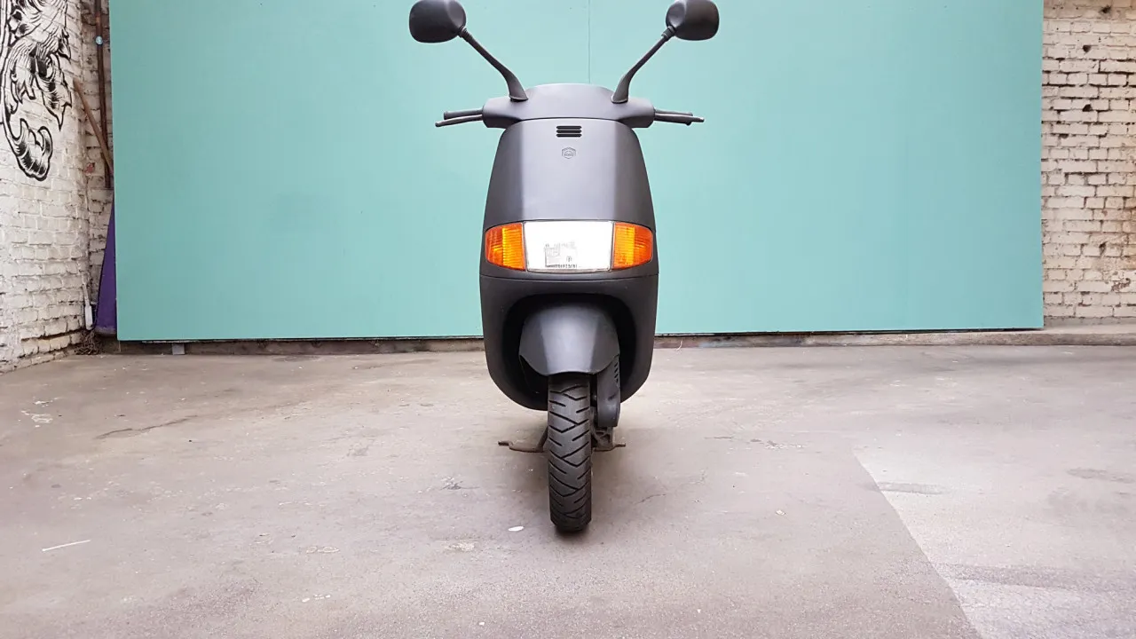

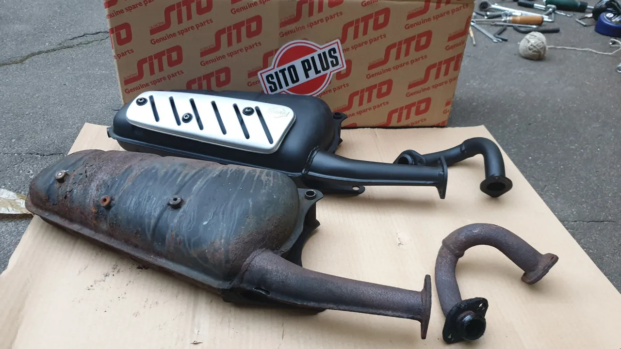

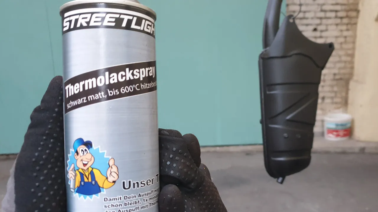

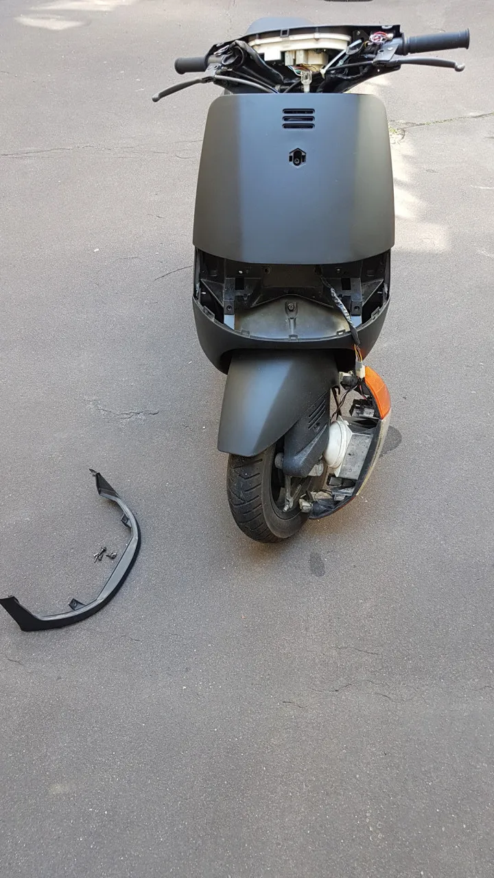

- Alle lackierten und unlackierten Teile, Vorderradfelge und Auspuff wurden mit der Spraydose mattschwarz lackiert (Alle Teile habe ich mit 400- und 600er Schleifpapier zuvor nass angeschliffen und mit zwei Schichten Basis- und anschließend zwei Schichten matten Klarlack lackiert. Unlackierte Teile wurden vor der Lackierung noch mit Kunststoffhaftgrund behandelt)
- Hupen- und Startknopf gegen neue schwarze Schalter getauscht
- Hintere Blinker und Rücklicht getönt (mit 10% Tönungsfolie für Scheinwerfer)

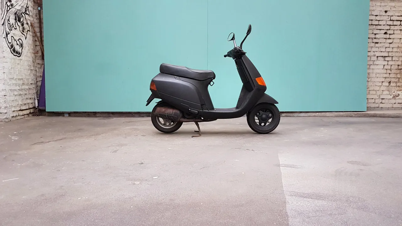

3. Ist-Stand

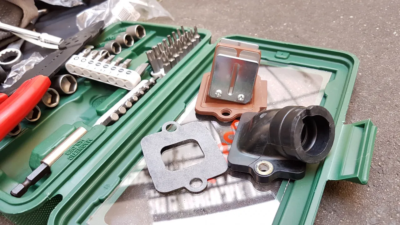

- Porösen Ansaugstutzen tauschen (Frühjahr 2017)

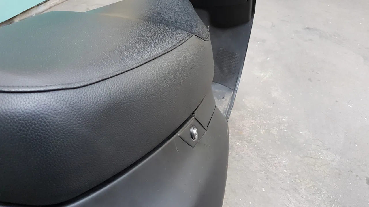

- Sitzbankbezug tauschen (Frühjahr 2017)

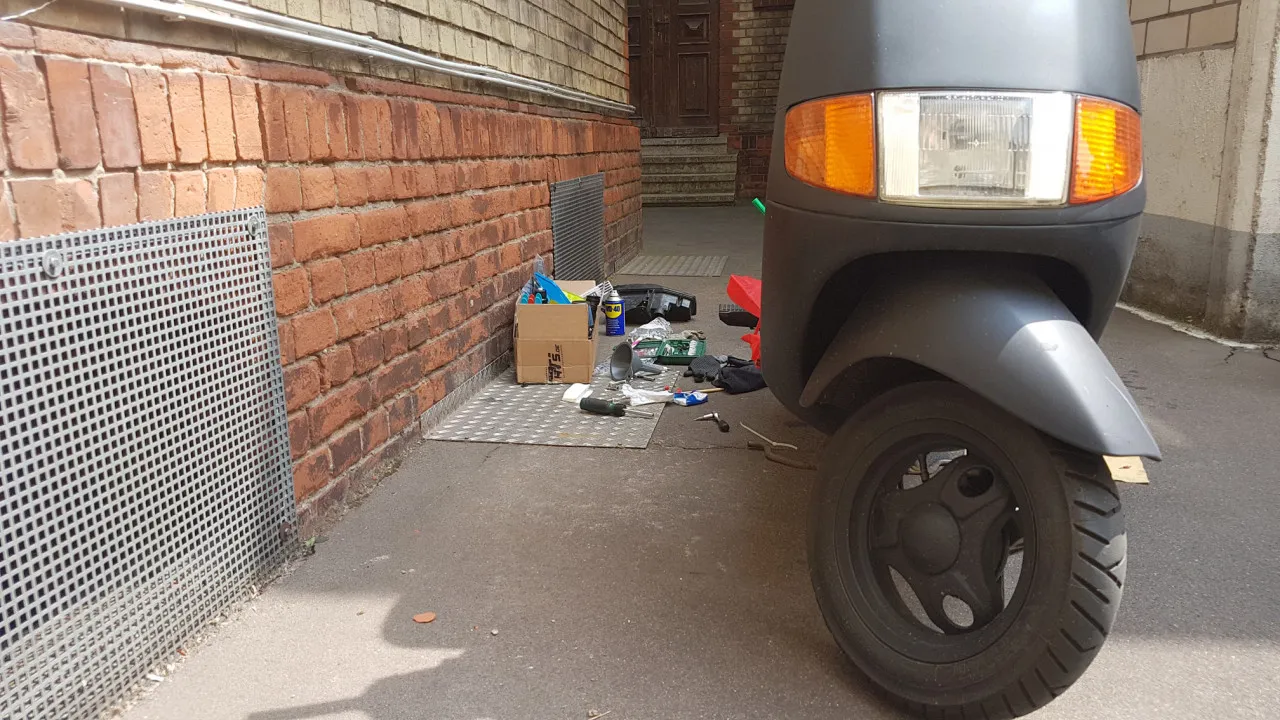

Alle Reparaturen und Lackarbeiten wurden bei Dämmerlicht im Hinterhof ausgeführt, um den "bad-ass-Charme" zu erhalten. Wenn man einmal angefangen hat, nimmt es irgendwie kein Ende ;). Trotzdem hat der Wiederaufbau viel Spaß gemacht. Ich freue mich über Kommentare, Feedback und Anregungen.
