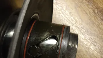

    Edit:
    Hab die Kupplung und den wandler mal abgebaut.
    Beim Versuch den Roller vorwärts zu schieben blockierte
    das Hinterrad...?
    Konnte hören wie sich der Kolben im Zyl. bewegt....????!
    Nun wo der Riemen runter ist ist alles leichtgängig...
    Irgendwas stimmt doch mit der wandlereinheit nicht....
    Kupplungbelag sieht normal aus....

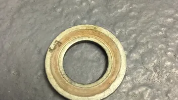

    @olaf der Link geht nicht...
    Hab aber vermutlich auch einen Fehler endeckt....!!!
    Das mit der Scheibe ist doch nicht richtig, oder?
    Darüber war der wandler montiert....
    Das fluchtet dann doch nicht mehr richtig mit der vario....
    Aber wenn nicht da, wohin kommt die????
  • Hat der Vorbesitzer verbrochen.... Da stell ich mir
    nun die Frage woher die kommt...?
    Es setzt doch keiner eine Scheibe da rein die vorher nicht da war....?
    Vielleicht hat schon mal jemand von euch ne Vermutung...
