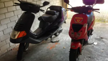

Habe mir gerade eine 150 ccm Hexagon und eine 50er NRG gekauft und wollte eine NRG 150 LC bauen (176ccm Runner zylinder habe ich auch schon liegen )
wer hat so was schon mal gebaut ?
schwinge habe ich jetzt kein problem mit kann man ja die 50er überarbeiten .
Rahmen über dem zylinder muss auch bearbeitet werden .
kühler muss ich gucken ob der 50er mit E Lüfter reicht !
Elektrik muss ich gucken wie ich das mache am liebsten wäre mir die 150 zündung an den 50er Kabelbaum zu basteln .
wer so was schon mal gebaut hat kann hier ja mal ein paar tips reinschreiben wenn er lust hat .

NRG läuft Hier mal der erste lauf ohne abstimmen ( wird natürlich noch abgestimmt alles hat aber jetzt schon Gut kraft untenrum )
http://www.youtube.com/watch?v=MYZPv3qX7ms -
Geht geil ab!
Für´s erste erstmal ok finde ich aber da geht noch was
Einwandfrei!
Hammer geile Kiste. Die Rockt bestimmt richtig.
