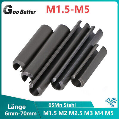

  • Hallo.
    Mein Schloss fällt von alleine aus der Schlosshülse. Ich denke das der Stift 3 bei mir fehlt oder abgebrochen ist.
    Ich würde mir gerne Ersatz kaufen, finde aber nichts. Ich weiß auch gar nicht nach welchen Teilen (die Begriffe) ich suchen soll.
    Hat jemand einen Link?
    Danke
  • Der Sift ist ein Kerbstift oder auch Hohlspannstift. Ich meine, 1,5mm Durchmesser 20mm lang.
    Versuch mal hier:
    Hohlsplinte M1.5 M2 M2.5 M3 M4 M5 Spannhülsen Spannstift Splint Stift Schwarz | eBay
    Entdecken Sie Hohlsplinte M1.5 M2 M2.5 M3 M4 M5 Spannhülsen Spannstift Splint Stift Schwarz in der großen Auswahl bei eBay. Kostenlose Lieferung für viele…
    www.ebay.de
